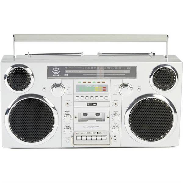

nízká hlasitost i pří nastavení na MAX.při provozu DAB,Dab+,FM.
Vladimír
Příspěvky: 21231
#2 Příspěvek od Hill »
A cédéčka, kazety, USB nebo Bluetooth stream mají hlasitost výrazně vyšší?
Nebo jde o nízkou citlivost přijímače?

Když zkomprimuji výsledky té recenze, jde o přístroj průměrný až podprůměrný zvukově a nezachrání to ani spousta možných zdrojů, z nichž lze přehrávat. Škoda, že celkem jinak povedený retro design odkazuje na staré přístroje výrazně lepší úrovně, v nichž zesilovače zkreslovaly méně, počítadlo nebylo zbytečně zdroj zatěžující efektní atrapou, ale skutečně počítalo otáčky trnu, kazeťák měl často poctivé vysokofrekvenční mazání feritovou hlavou, a stupnice FM přijímače byla s plně vytaženou anténou plná.
Jistě, v těch sedmdesátkách neexistovalo CD, tím méně se dal vyvěštit nějaký formát mp3, USB slot či bluetooth, o DABu nemluvě. Zato ty tehdejší boomboxy hrály líp, přinejmenším slušně, a některé hrají dodnes.
Ale pořád ještě nikdo nenapsal, jestli je malá hlasitost z rádia závada, nebo vlastnost.

mám-li se držet čistě jen úrovně hlasitosti, tak nízká je jen při reprodukci rádia DAB,Dab+ a FM. Přepis z rádia na MC kazetě má už ale hlasitost (b)silnou(/b) jako reprodukce z CD, bluetooth a MC.
Přístroj jsem zakoupil ve slevě za necelé 4000,- Kč s tím, že je "mírně" jetý.
Ta "mírná jetost" bude zřejmě tento problém, jelikož přístroj nenese známky používání (žídná šmouha či škrábanec).
K přístroji byl dodán 4 stránkový návod v češtině, ale zkrácená verze, nezkrácená verze má mít 12 stran (tu bohužel nemám), může být, že chyba není chybou, ale otázka nastavení.

Já jej mám, taky mě stál okolo 4000 a to jsem jej kupoval nový. Jediný plus, co to má je možnost nahrávat na flashdisk hudbu z libovolného zdroje. Těch 2x 40W je podle mě hovadina, i když vlastní repráky by to daly, napájí to 2 Ah akumulátor o napětí cca 10V. Nabíječka má 15V/4A. Zvuk je oproti Kondorovy slabota a to měl Kondor z těch Boomboxů zvuk spíš horší. Hlasitost " na doraz" má odhadem tak 2X 5W skutečnejch.
Příspěvky: 37414
#9 Příspěvek od rnbw »
Usmevna je aj kombinacia DAB+ a k tomu FM s analogovym ladenim.
Ale to "pocitadlo", to je fakt sila 8O
Příspěvky: 10090
#10 Příspěvek od Artaban001 »
Mechanika je stejná, co se dávaly do levných dvojčat, jako je třeba International AK25. To počítadlo už musí být šméčko z principu, protože mechanika nemá elektronický sledovač otáček trnu, ani se nedá použít náhon na mechanické. U mého je DAB tuner od Frontier Silicon. Analogový tuner je SDR verze laděná potenciometrem, jenž se ale zahltí rušením od zdroje pro nabíjení baterie - nemyslím adaptér, protože nabíječka z notebooku na to nemá vliv ( taky má náhodou 15V a 4 A). DAB tuner umí z principu VKV, ale to by nešlo udělat analogově laděný, tak použili zvlášť desku z jiným tunerem. Jinak jsem uvedl International AK25 - tohle je s ním zvukově podobný, akorát tady se to dá trochu víc přibasovat, když se dá bass ovladač nadoraz. Ze současnou zkušeností bych se tomu vyhnul obloukem - jako dekorace se to dá použít, ale na to je to dost drahý. Slabou náplastí je ten digitální nahrávač, co umí libovolný zdroj zgrabovat do MP3 na paměťovku.

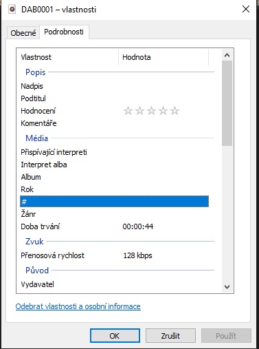

#11 Příspěvek od ok1hga »
Artaban001 píše:Slabou náplastí je ten digitální nahrávač, co umí libovolný zdroj zgrabovat do MP3 na paměťovku.
a jaký to má bitrate ?
dá se to nastavovat ?
Příspěvky: 10090
#12 Příspěvek od Artaban001 »
Tam v recenzi mluvil něco o 128kb. Jednou jsem to zkoušel z DAB rádia a " uchometricky" jsem mezi originálem a nahrávkou nepoznal rozdíl. Přehrál jsem to v jiném zařízení
Dab tuner mám v tom FS2415
Edit:
Tak kvůli Tobě jsem to zkusil. Nahraný vzorek měl ve vlastnostech bitrate 128Kbps. Název má "DAB0001.MP3". Na vložený kartě se vytvoří složka "RECORD" v kořeni a do ní se to nahrálo.
