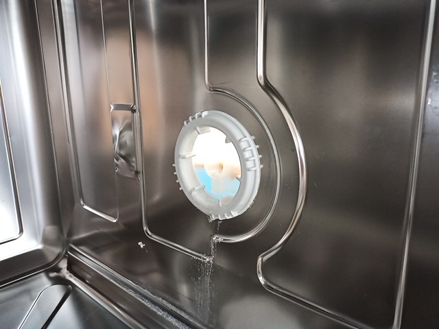

Vytéká mi z myčky voda, našel jsem zřejmě i místo kde. Je to v napojení labirynu na rozvod vody.
Nevím ale, jak laboring vyndat. Drží na dvou platových kroužcích uchycen uvnitř myčky. Víte někdo jak se to povoluje? Zkoušel jsem za to brát rukou a ani se to nehne. Nechtěl bych to nějak polámat.

Jak to vyndat nevím (snad se někdo ozve), když budeš hledat na youtube nebo jinde tak zkus "Fagor 2LF-019IX labyrint disassembly" nebo podobně.

Možná by pomohla fotka. Jsou myčky jiného výrobce a komponenty jsem shodné.

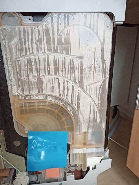

Zasílám nějaké ty fotky. Na YouTube jsem bohužel nic neobjvil.

Asi budeš muset zabrat. Nedávno mi servisak vyhrával Labyrint u beka a šlo to hrůza i sikovkama. Bylo to na bajonet. Matka vypadá jako tato.
https://www.kupaoprav.cz/matice-zaslepk ... 290508715/
https://www.arreglatumismo.es/tuerca-camara-fagor

Jsou to matice , měl jsem podobnou myčku doma už potřetí rozebranou .... Akce sikovky . Mě to teklo kolem těch O-kroužku dole. Ty spoje dole nejsou žádný zázrak. Měl jsem ucpaný i ten labyrint .

Díky, šlo to těma sikama docela dobře.
Mě to teče taky přes ty O-kroužky. Vyřešil si to nějak uspokojivě?
Mě akorát napadá, že bych ten O-kroužek omotal teflonovou páskou.

Nechal jsem tam O-kroužek a nad něj ještě nacpal takový ten černý tmel co se používá na těsnění vany motorů u auta . Zatím drží .

Tak tmel nemám. Omotal jsem O-kroužek několikrát tím teflonem napatlal silikonovou vazelínou a taky to drží. Uvidím jak dlouho.
doktor365 píše:Dej nový kroužky,ta páska je k ničemu na kroužkách.
Výměna O-kroužku by asi nic nevyřešila, protože když jsem ho vyndal, tak vypadal jak nový nebyl ani nikde otlačený. Možná zkusit tam narvat ještě další dva nové, to by možná šlo, místa je tam dost.
