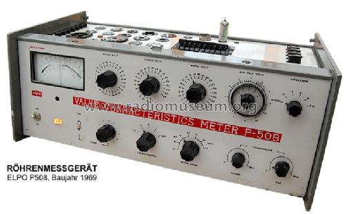

Alternativní bazmek - tester Elpo P-508, vzácně bývá na aukru
http://www.ebastlirna.cz/modules.php?na ... sc&start=0

Pekny stroj ale je to zase jen tester. Vykreslit na tom charakteristiku je prace na x-hodin. Zlaty uTracer za 3000kc :)

Jo, P-508... to se vyskytuje asi tak často, jako RPG-2 :) .
http://www.ebastlirna.cz/modules.php?name=Forums&file=viewtopic&p=822268
