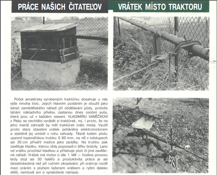

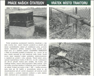

Tady to někdo provozoval ze stavebního vrátku.

Já myslím, že pokud je někde použit řemenový převod, tak dřív, než dojde k rupnutí lana, tak se ten řemen proklouzne, nebo přetrhne. Když se zvolí vhodná síla motoru, tak se prostě zastaví motor a žádný velký průser se nekoná - kdysi se oralo koňama, či kravama a taky to nikdo neřešil. To chce spíš řešit situaci, jak chceš takhle orat rovnoběžně, když máš agregát na jednom místě a normálně by Tě nutil orat stylem loukotí kola. A jedno řešení je právě z toho "Urob si sám", co jsem poslal
