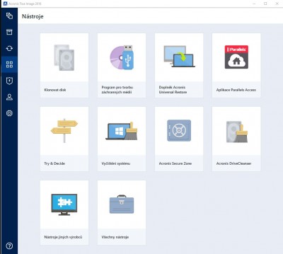

hafca
Příspěvky: 4723
#9 Příspěvek od hafca »
V tom menu toho moc není. Dal jsem tu první ikonu. A na obnovení tu poslední.

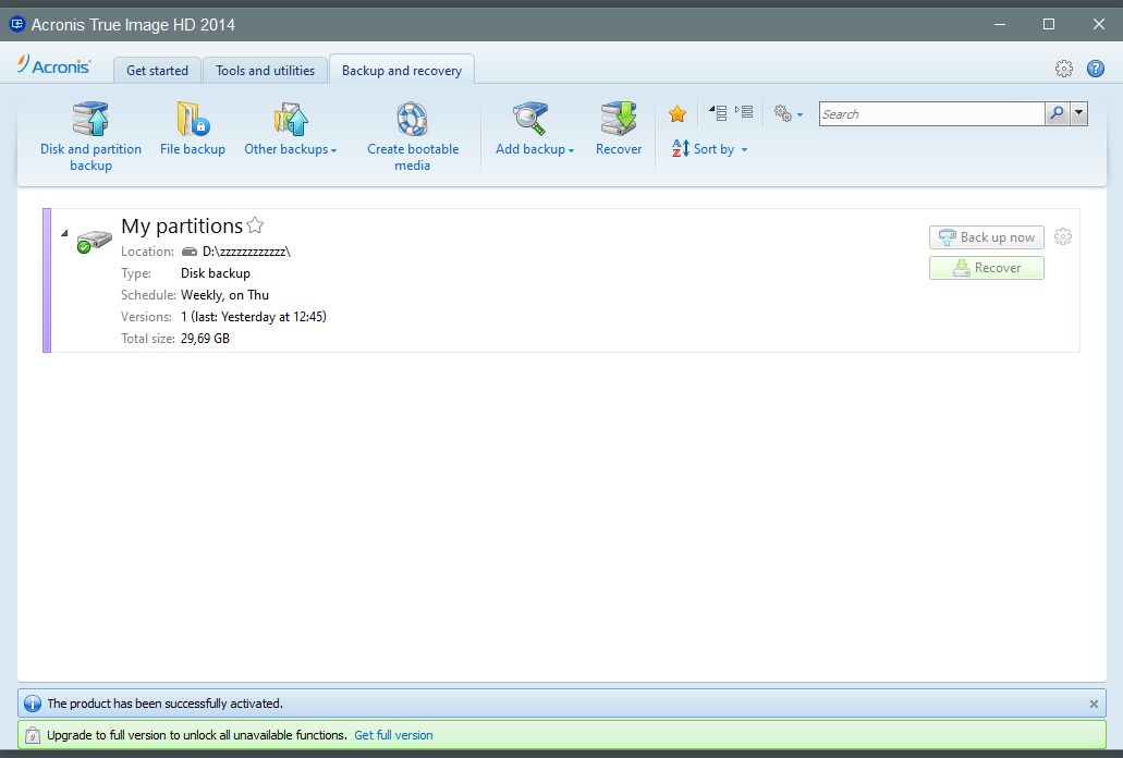

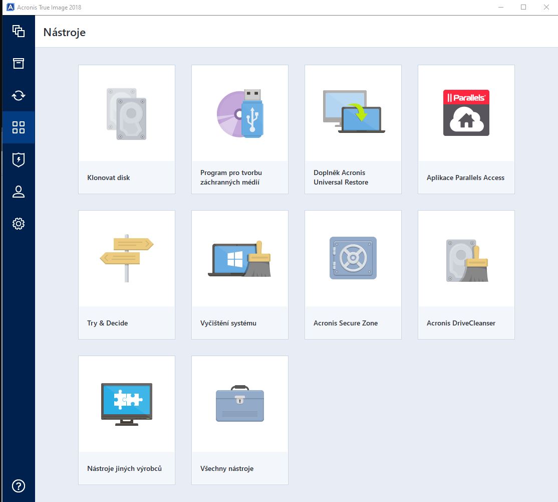

#11 Příspěvek od termit256 »
Rekl bych, ze mas nejakou orezanou verzi kde to klonovani proste neni. Usuzuju i z toho napisu na tvem screenshotu dole, kde pisou ze pro zpristupneni nedostupnych funkci musis upgradovat na full verzi.
Ja mam novejsi verzi a vypada to takto:

#12 Příspěvek od hafca »
Tak je to jasné, byl takový dárek k ničemu. Co by taky zadarmo člověk chtěl.

#15 Příspěvek od PotPalo »
Čo tak kliknúť dolu na "Get full version"? Možno keď je to už registrované, tak sa to upgraduje zdarma.
