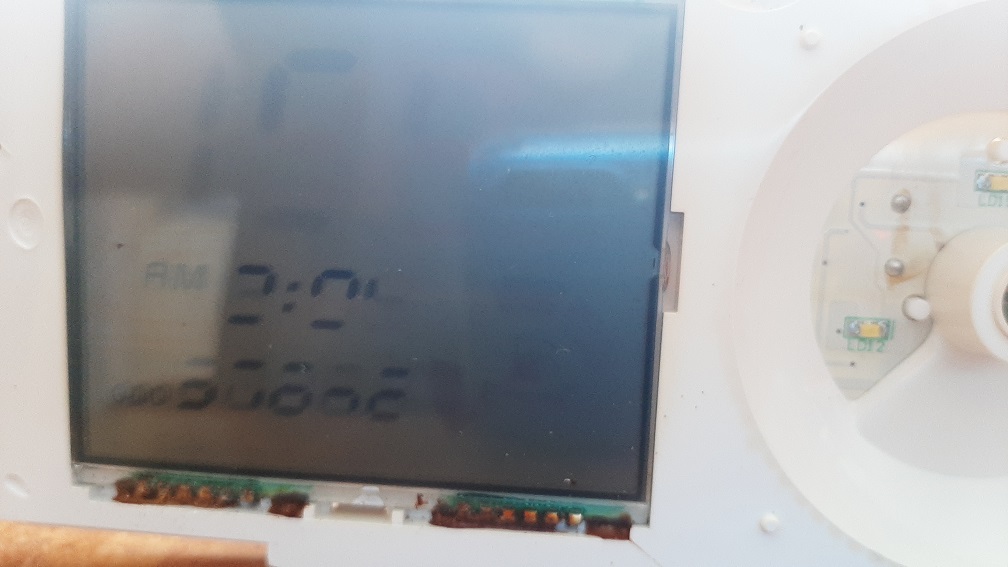

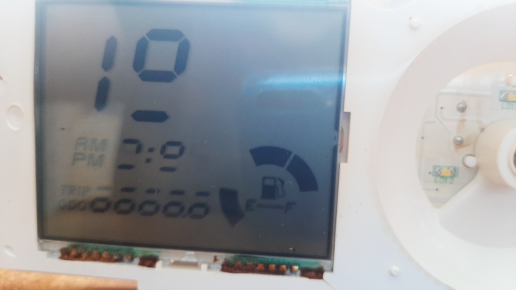

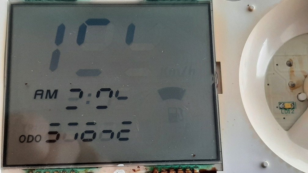

Mám na stole prístrojovku z 12ročného skútra Kymco Dink150 a zobrazuje mi neúplné čísla.

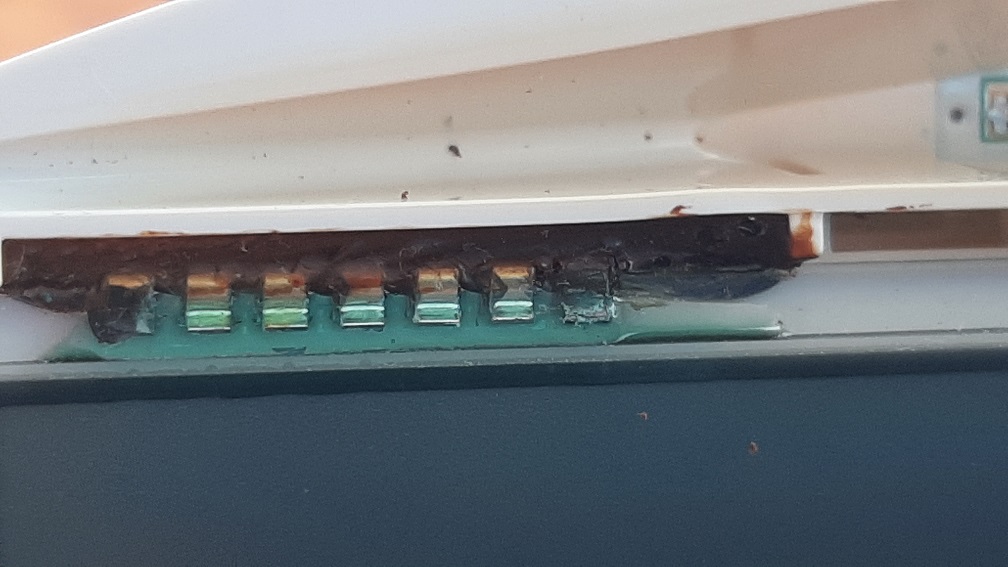

Postupne sa znaky z číslic postrácali. Čím je to spôsobené ? Slnkom, teplotou ? Našiel som ešte všetky polepené vývody lepidlom (26 pinov ) z uchytenia skla a dps. Pozri foto . Že by to lepidlo skratovalo vývody ? Na stlačenie displaja to nezareaguje . Všetky vývody zo skla do dps som prespájkoval.
Je to vada displeja alebo jeho drivera ?
Driver je HT46R64 a display má 2x7 hore a 2x6 dole pinov neznámeho pôvodu aj výrobcu. No kúpiť sa to asi nedá. Na dps označenie LEA5-E000(2000) som nameral 5V ale schéma nie je.
Nestretol sa niekto s takou závadou? Čo by sa dalo ešte zmerať ?
Myslím si, že je to asi vada zobrazovača teda displeja.
Vopred ďakujem za nasmerovanie a radu ako ďalej.

EDIT: Koukajíc na fotky soudím, že ty vývody nejsou v pořádku.
Kontakty (pin) zo sklom sú zalepené špeciálnym čírim lepidlom s tvrdosťou skla Osadené piny v plastovom držiaku sú ešte zalepené nejakým lepidlom o ktorom som si myslel že je vodivé. Ale ani vyčistenie nepomohlo. Škoda času bude sa hľadať druhé.
