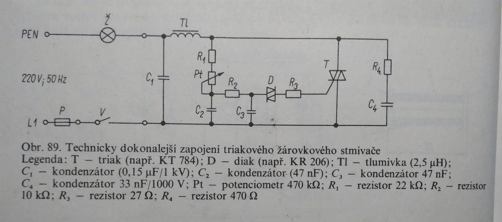

Zdravím.
Bude regulace na schematu fungovat na 230V AC když zátěž bude indukční? (vrtačka a pod.)
kovar
Příspěvky: 1713
#2 Příspěvek od kovar »
bude
#3 Příspěvek od EKKAR »
Akorát musíš dostatečně nadimenzovat ten hlavní triak - aby měl závěrný napětí minimálně 600V, radši 800V, a propustnej proud odpovídající aspoň 1,5násobku maximálního odebíranýho výkonu spotřebiče - takže pokud budeš řídit motorek 500W, je dobrý použít triak na 5A(6A), pokud to bude 1000W, tak aspoň 10A. Je to o tom, že v momentě otevření mimo oblast průchodu napájecího síťovýho napětí nulou tam poteče doslova zkratovej proud, kterej sice má omezit ta tlemifka co je v sérii se zátěží i triakem, ale sichr je sichr, jak pravila jebtiška, když obalovala svíčky celofánem ...

#4 Příspěvek od hero »
Zapoměl jsem, triak bych použil BTA140/800
Nějaké nápady na vylepšení?

#5 Příspěvek od Mikras »
Nejsem si jistý, jestli v tomto zapojení bude mít ten motor nebo vrtačka i kroutivý moment. Točit se na začátku regulace asi pomaleji bude (podobný zapojení bylo tuším ve vysavačích), ale tam se to neregulovalo od nuly.
#6 Příspěvek od EKKAR »
Neboj, bude, jen přiměřeně menší. Ten triak je zapojenej jako tzv. fázová regulace = spíná se každou půlvlnu o něco zpožděně po průchodu napětí nulou. O kolik bude sepnutí zpožděný určuje RC článek spolu s tím diakem, zapojený v Gate triaku. Diak slouží k vytvoření ostrýho zapínacího pulsu, jinak je v podstatě zbytečnej. Pokud by bylo požadovaný udržet i ve sníženejch otáčkách plnej krouťák, musel by se použít regulátor se zavedenou zpětnou vazbou, buď se snímáním naindukovanýho napětí na kotvě motorku, nebo třeba s optickou vazbou na výstupní hřídel - tam zapojení samo "přidá", když zatížení zmenší nastavený otáčky. Regulátor je pak samozřejmě mnohem složitější než tohle základní zapojení.

#7 Příspěvek od lopez »
hero píše:Nějaké nápady na vylepšení?
U2008B
Rád ho používam už len pre soft-start.
Příspěvky: 20872
#8 Příspěvek od BOBOBO »
Dej tam tyristor alespoň na 800V . Pro necitlivé tyristory/triaky nebude .

#9 Příspěvek od samec »
Tež som kedysy opravoval tyristorovú reguláciu pre stoniečo Wattový elektromotor. Najjednoduchšie rieešenie mi prišlo nahraduť celý regulátor kiloWattovou triakovou stavebnicou z rádioamartéra. Regulovalo to asi 5 minút.
potom som sa niekde dočítal, že triaky sú viacvrstvové súčiastky a z toho dôvodu nestabilné a nie celkom symetrické. No a symetrickosť pri riadení indukčnej záťaže je dosť dôležitá, lebo nesymetrickosť vytvára jednosmerný prúd a pre ten je indukčnosť skratom. Takže tyristory sú oproti triakom spoľahlivejšie, aj keď ich riadenie zložitejšie.

#10 Příspěvek od lopez »
samec - to čo popisuješ? - rieši (z veľkej časti) práve U2008B
EDIT: preto som písal jak to "vylepšiť".

#11 Příspěvek od rudolf02 »
No, já nevím, ale jak píše samec, šel bych do antiparalelního zapojení tyristorů. Ty triaky mi na spolehlivost moc nesedí. Už když tam vidím tlumivku.
#12 Příspěvek od EKKAR »
Od toho se triaky vyvinuly - aby se jima spínala plná sinusovka bez dalšího usměrňování nebo potřeby antiparalelního zapojování spolu s problémem nucenejch oboupolárních spínacích pulsů. Nesymetrie mezi obema polaritama vzniklá na výrobně nevyhnutelný nesymetrii triaku jako 5-vrstvý součástce není při běžným provozu nijak výrazně citelná, nejvíc se projevuje u transformátorů, kde se nesymetrie přenáší na sekundár a má vliv i na případnej usměrňovač. U rotačního stroje je vliv zanedbatelnej.

#13 Příspěvek od PavelFF »
Mám pocit, že to tu opět někdo pomotal, když triaku přisuzuje nesymetričnost kvůli tomu, že má 5 vrstev. Možná trochu ano, ale je to pro spotřebič nepodstatné. Podstatné je, jestli chodí ve správný okamžik spínací pulsy pro obě polarity. Pokud ne, dochází k nesymetrii jako prase - ale za to nemůže 5 vrstev. Za to může řidicí obvod.
EKKAR píše:... Je to o tom, že v momentě otevření mimo oblast průchodu napájecího síťovýho napětí nulou tam poteče doslova zkratovej proud, kterej sice má omezit ta tlemifka co je v sérii se zátěží i triakem,...
Jak může protéci zkratový proud, když je v sérii zátěž? A tlumivka je tam kvůli odrušení a ne kvůli omezování zkratového proudu.
#14 Příspěvek od EKKAR »
Jak potom vysvětlíš, že bez sériový indukčnosti hoří ty triaky (tyristory) jak papírový čerti?
