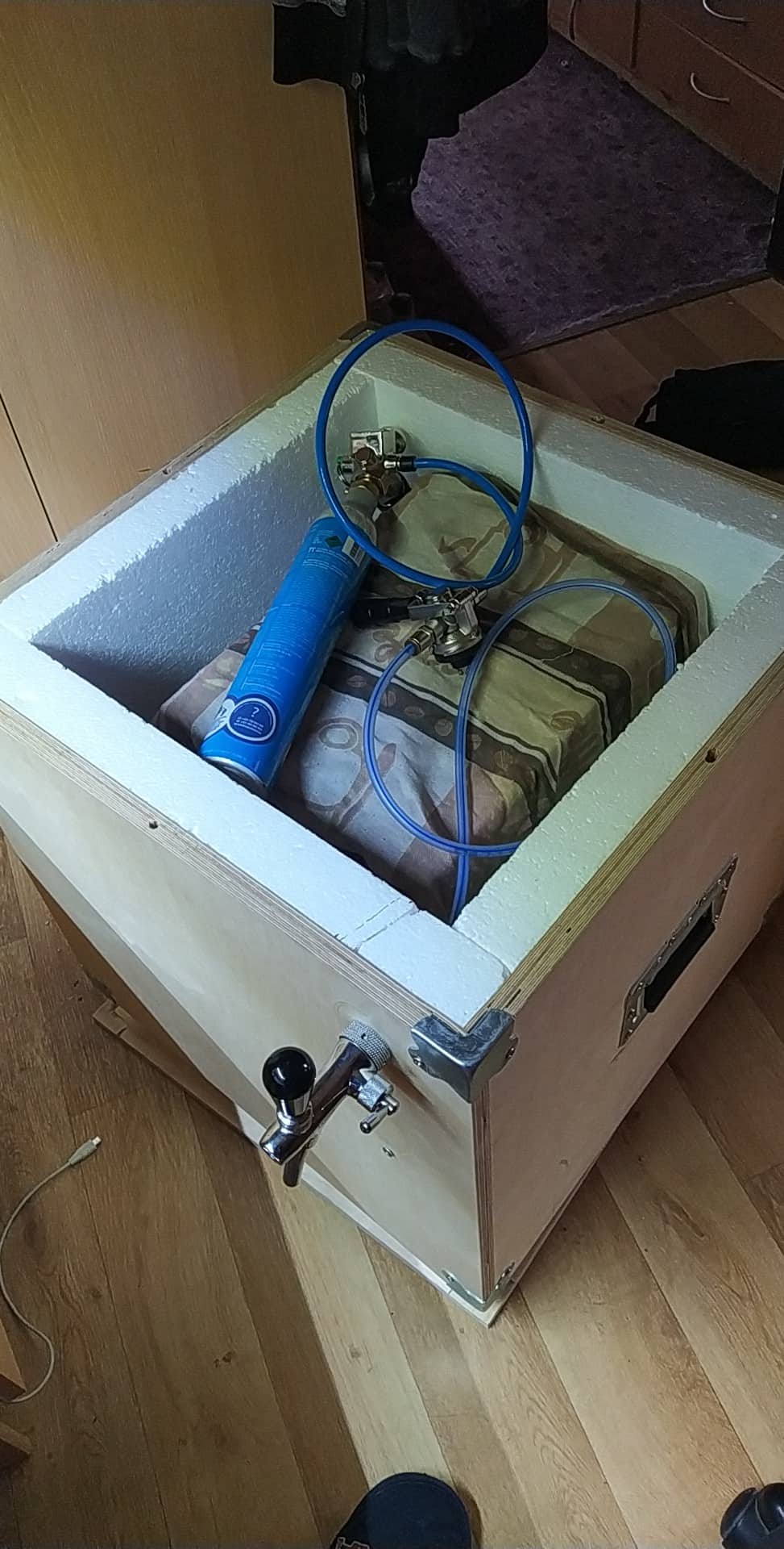

Na takové to přírodní pochlastávání mám toto zařízení:
Polní výčep
Polní výčep

To vypadá moc pěkně a jednoduše. Tam se vejde nějaký běžný sud? Sud nachlazený předem obložený namraženýma PETkama? Na kolik piva vystačí ta sifonová bomička?
workhard
Příspěvky: 5495
Bydliště: Plzeň
#7 Příspěvek od workhard »
Jo je to konstruováno na 30l KEG. Bombička je běžný sodastream a vydrží tak na 2 - 3 soudky. Do rohů pasují 1l zmražené petky, 3 dny provozu to uchladí. Sud je nutno předem vychladit.

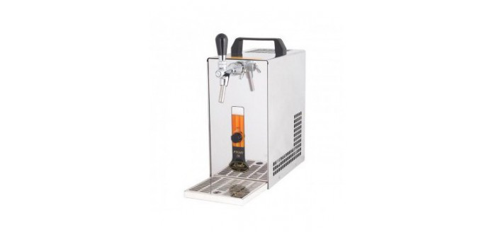

Kdysi jsem měl starou lednici do které se vešel celý sud, skrz boční stěnu vývod piva s výčepním kohoutem a přívod tlakování.
V současnosti už asi od roku 2006 mám Pygmy bez kompresoru a tlačím to z 2 kg CO2 lahve. Ta vystačí na cca 300 litrů piva.

Tak proč si to prostě nekoupíte, vždyť to nestojí čerta, ta moje bedna vyšla při dnešních cenách za překližku taky na tolik :lol: jen to prostě potřebuju 3 dny provozovat na louce, kde není proud. Pochybuju, že něco takového doma vyrobíš.
https://domacitechnika.cz/pygmy-25-green-line-p126301/
