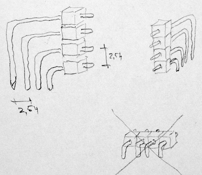

Hledám 4-pin konektor s roztečí 2,54, ale s piny 90° ohnutými podle "druhé" osy. Potkali jste u nějakého dodavatele?

Musis hledat ne 4pinovy, ale 4rady header.
https://www.globalsources.com/Pin-heade ... 12883p.htm
V malem se tohle ale bude kupovat blbe.

Existuje 2,54 propojovací lišta s asi 40 mm dlouhejma pinama. Piny se dají v plastu posunout a naohýbat na potřebný tvar. Ale je to jen na opravu, do výroby asi těžko. :wink:
https://www.gme.cz/oboustranny-kolik-ass12045g

Řešil bych to destičkou PS a dvěma "normálními" konektory s úhlovými piny.

Ty dva kratší piny si vezmeš z normálního 90 dvouřadého a ty delší si ohneš z delšího sám :D

Už odpoledne jsem objednal ty dlouhé piny k ohnutí. Dík za nápady, všechny vedou stejným směrem :wink:
