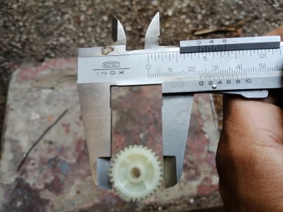

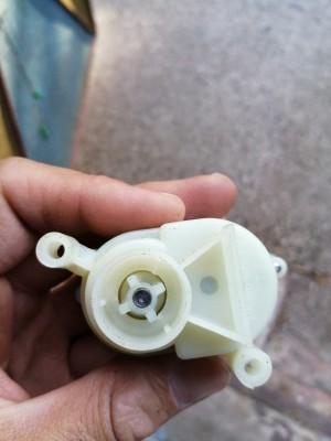

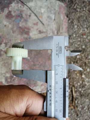

zachránil som tento kávovar zo zberného dvora. Po diagnostike som našiel vylomený zub na kolese v prevodovke, ktorá ovláda distribučný ventil (alebo ako to nazvať) https://www.electrotodo.com/krups-espre ... -ms5a01661
Neriešil niekto rovnaký problém, alebo nenájde sa u niekoho torzo tohoto kávovaru na ND? Celý ventil stojí cca 60eur, ja potrebujem len to jedno koliesko.
Ďakujem za pomoc.

Káv to vyrobilo 3100, takže je to ešte ok. Bude to ale kurvítko od Krupsu, lebo od suseda som zohnal rovnaký diel s to istou závadou - vylomený zub na tom istom koliesku.
Nakoniec som miesto toho zubu zatavil 2 špendlíky, zabrúsil. Po vyčistení kávovar funguje.

Není to kurvítko v pravém slova smyslu. Prostě je to z plastu a ten se časem unaví, zkřehne... Za mě ideální řešení je vyměnit rozdělovač vody. Stejně časem povolí buď bajonet nebo něco uvnitř. Mně takhle rozdělovač přestal držet tlak na hydraulický píst a při výrobě kávy se tlakem vody z čerpadla vytlačoval nahoru, až začala přetýkat spařovačka. Nebo bych z jiného vraku sehnal ten rozdělovač. Kdysi jsem v servisu (Kováček Praha) pofasoval celé torzo EA8025 a kuchnul, co bylo třeba.
S každoročním generalkováním musí vydržet daleko víc. Já mám na XP7220 přes 11000 připravených káv ;-) Postupně dostal nový mlýnek, rozdělovač a průtokoměr a pravidelně těsnící o-kroužky ;-)
