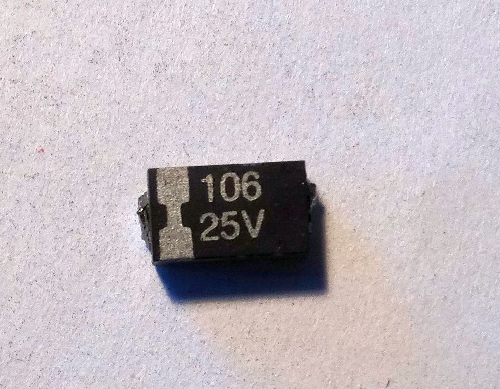

Dotaz:
je to 10 nebo 1 uF na 25V_
Měřením vychází 16uF.

Má to být 10 µF, když za desítkou (ne za jedničkou!) má být ještě 6 nul.
No a 16 µF je u elektrolytů přece ještě ve slušné toleranci.

OK 10uF. Dík. 10 + 6 nul.

Je to 10 krát 10 na 6 v pikofaradech, tj. 10 000 000 pf = 10 000 nF = 10uF.
Teorie je třeba zde u žlutého obrázku.

Hill píše:Má to být 10 µF, když za desítkou (ne za jedničkou!) má být ještě 6 nul.
Je to tak trochu "vlastnost" že kondenzátor provozovaný na menší napětí než provozní maximum se zformuje na vyšší kapacitu než je jmenovitá
