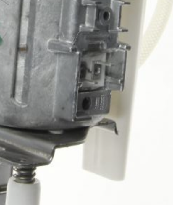

Jak vypadají ty konce co jdou z topného tělesa? Kdyby to byl drát o průměru 2mm, tak je na to konektor..
Co mne nezabije, to mne posílí ...
Ferdinand
Příspěvky: 88
Registrován: 24 úno 2017, 00:00
#6 Příspěvek od Ferdinand »
Je to tohle. Ty kontakty ze spařovačky upadly. Není tam teď kam připojit konektor.
