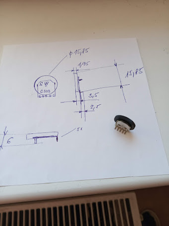

Potenciometr s ovládacím kolečkem do bezdrát. sluchátek SONY. Dráha "C" (asi logar.) Kolečko - průměr - 16 mm. Máte někdo radu?

Samče, dobrý, ale on pravděpodobně shání 50k/log, ty mu dáváš odkaz na 10k.

Pokud to jen omezuje proud do sluchátek, která mají 32 Ohmů nebo i méně, tak by rozdíl mohl být v praxi zanedbatelný.
Pokud to nastavuje vstup nějakého elektronického potenciometru, tak by záleželo na tom, jak je zapojený.

"pravděpodobně" je zjavne správne slovo, lebo žiadnu hodnotu neuvádza. Ak by neboli bezdrôtové, tak by tam mohol byť trebárs aj 100Ω. Každopádne, už vie, že má hľadať "dial wheel" potentiometer a že úloha je riešiteľná.

No, v nadpisu je C503, což u mě evokuje 50k/G.

Ten potenciometr lineární není. To "C" nevím jestli označuje jenom průběh, nebo i zapojení vývodů dráhy, nicméně zkusím asi toto ( Dial potentiometer 16*2 double dial potentiometer A50K) z ALIEX + případně předrátovat, jak píše "rnbw"

A50K bude asi ale lineární.Ne že by nešel použít, ale budeš mít problémy s nastavením nízké hlasitosti.

Ty mě pleteš, ne ? A-log ,B -lin ,nebo to mám popletené já? A ještě k tomu mému dotazu v nadpise - těch 50Kohm pro někoho nebylo zřejmé?

Sorry, blbnu já, B by mělo být lineár...

kedy ako...
https://eepower.com/resistor-guide/resistor-types/potentiometer/
Kód: Vybrat vše
Taper         String   Asia (common)   Europe   America   Vishay
Linear        LIN      B               A        B         A
Log / Audio   LOG      A               C        A         L
Anti-log      -        -               F        C         F
