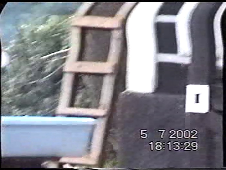

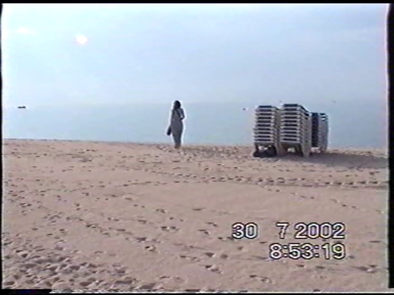

Jak vypadá sestřih z VHS-C kamery na první kazetu, máš v příloze. Je to kopie z videograbberu, který neumožňuje tu časovou konstantu zkrátit. Servo bubnu na to nestíhá reagovat rychleji, a to jsem odzkoušel, které video způsobí zvlnění nejmenší. Mám tu pět různých. Na Philipsu s FOXem z některé kazety, kterou přes Samsung, Thomson, Sony nebo Panasonic digitalizovat můžu, grabber nezachytí obraz vůbec.

...a to je jen snímek z první kopie po přepisu z VHS-C kamery, takže patří mezi ty stabilnější
takový záznam bez časové korekce je snad koukatelný jen v televizi, digitalizovat se nevyplatí...
