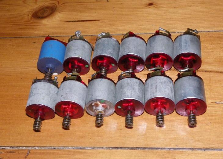

Motorek měřit nemusíš. Rotor bude v pořádku. Těch pár závitů nezměříš. Už jaku kluk školou povinný jsem věděl, že pokud tento motorek (beztak je tam Igra, z červenýma čelama a zeleným obalem, na jednom čele jsou mosazný půlměsícovitý kryty, nebo v drážkách zastrčený mosazný destičky. Pod nimiž jsou fosforbronzový pera se sběrači, což jsou stříbrné pecky)nefunguje, je potřeba vyjmout ty plechy, který jsou jako vývody, vyjmout kontaktní pera, co slouží jako sběrače, napružit je a vložit zpět. Vše dát do původního stavu. Nic víc nerozebíráš.
Vazelina je na komutátoru, protože tam nejsou uhlíky, ale stříbrný pecky na bronzových perech. Uhlík maže, stříbro ne. Je to kontaktní vazelina.

Přesně tak, československý motorky s červenýma čelama lisovanýma z průhlednýho Macrolonu se nejmenovaly IGRA - to byla firma, která vyráběla hračky, ale IGLA - a nikdy nebyly typovaný na 1,5V na rozdíl od těch japončíků/Tchaiwančíků Mabuchi. IGLA byly motorky na 3 nebo 4,5V, nikdy ne na míň, a byly typy s povrchovou úpravou plechovýho pláště kolem permanentního magnetu žárovým zinkem nebo s modrým, případně zeleným lakem. Bílej plast se na nich nikdy nevyskytoval - na rozdíl od těch malejch "mabušáků", který právě často byly na 1,5V nebo na 3V a vzhledově se prakticky vůbec nelišily - ale byly odlišnosti v podobě kartáčů pod tím bílým krytem, byly verze s kartáčema v podobě jen fosforbronzovejch plíšků a byly verze, který měly na fosforbronzovým pružným plechu odporově navařenej hranolovej špalíček nějaký kontaktní slitiny jako kartáček - ty první byly samozřejmě levnější, ale co bylo hlavní, byly primárně určený jen pro 1 směr točení. Uměly se sice točit na obě strany, ale když komutátor "nabíhal proti hrotům", stávalo se, že se ty plíšky bez přidanýhomateriálu doslova roztřepily a následně namotaly na komutátor. Motorek pak samozřejmě havaroval a záleželo na tvrdosti zdroje, jestli se jen zastavil, nebo i vyčudil ...

Měl jsem jakýsi hodiny PRIM na jeden monočlánek, kde byl klasický hodinový strojek a zdroj pro něj byla pružina, který se natahovala snad každou čtvrt hodinu právě tím IGLAckým motorkem. Bylo na něm 1.5V a měl bronzový futra, hračkový měly silonový. U nich jsem opravoval spínač ovládaný pružinou. Motorek měl na hřídeli nasazenou tenkou ohlou pružinku, která měla funkci ohebné hřídele a přímo poháněla závitovou tyčku. Nejběžněji šly sehnat tyhle motorky na 4.5V/4000Ot min (stávaly 15 KČS).
Náš "rožnitoč" je ještě československé výroby, jmenuje se Merkuria a je v něm právě ten červený motorek IGLA.

Je to možný. Taky si pamatuju, že starý verze těchto motorků - IGLA - měly taky kuličkový ložisko. Ale ty kartáčky měly furt stejný a vždy byly od vazeliny včetně komutátoru. Časem se unavily a musely se trošku naohýbat, aby zase fungovaly. když jsi je tam dával zpět a trochu pružností vyčuhovaly, než jsi tam dal ten vnější plech, tak to bylo v cajku a motorek se rozeběhl.
PS: Ty hodiny se jmenovaly "Prim Electric" a někde jsem našel, že pro použití v těchle hodinách byla konstrukce motorku upravená (jiný komutátor, jiný magnet, ty ložiska...)
