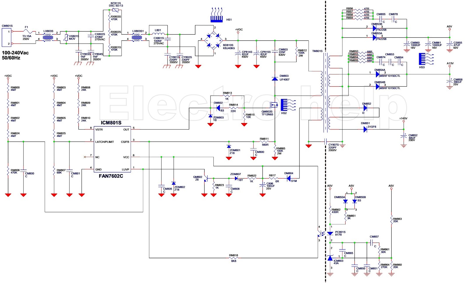

prosím polopaticky vysvětlit, jak funguje tento zdroj. Nejde mi větev PWR-on-of mám bez napětí. Pořád mi nejde do hlavy, kde se tam má vzít pohotovostní napětí pro PWR.
Schémata v příloze.

A co na tom není jasné? Pokud je primár v pořádku, tak na trafu jsou nějaká napětí. Např. na tom dolním, kde se usměrní přes diodu DM804 na vstup 1 (LUVP) stdby obvodu FAN7602C, který potom pomocí dalšího povelu dá nějaké napětí na výstupu 5 (OUT) pro sepnutí QM803S. Prostě by to chtělo datasheet toho obvodu pro spouštění pro bližší funkci, ale to si snad najdeš sám.

Ten zdroj z prvej schemy ma bezat stale.

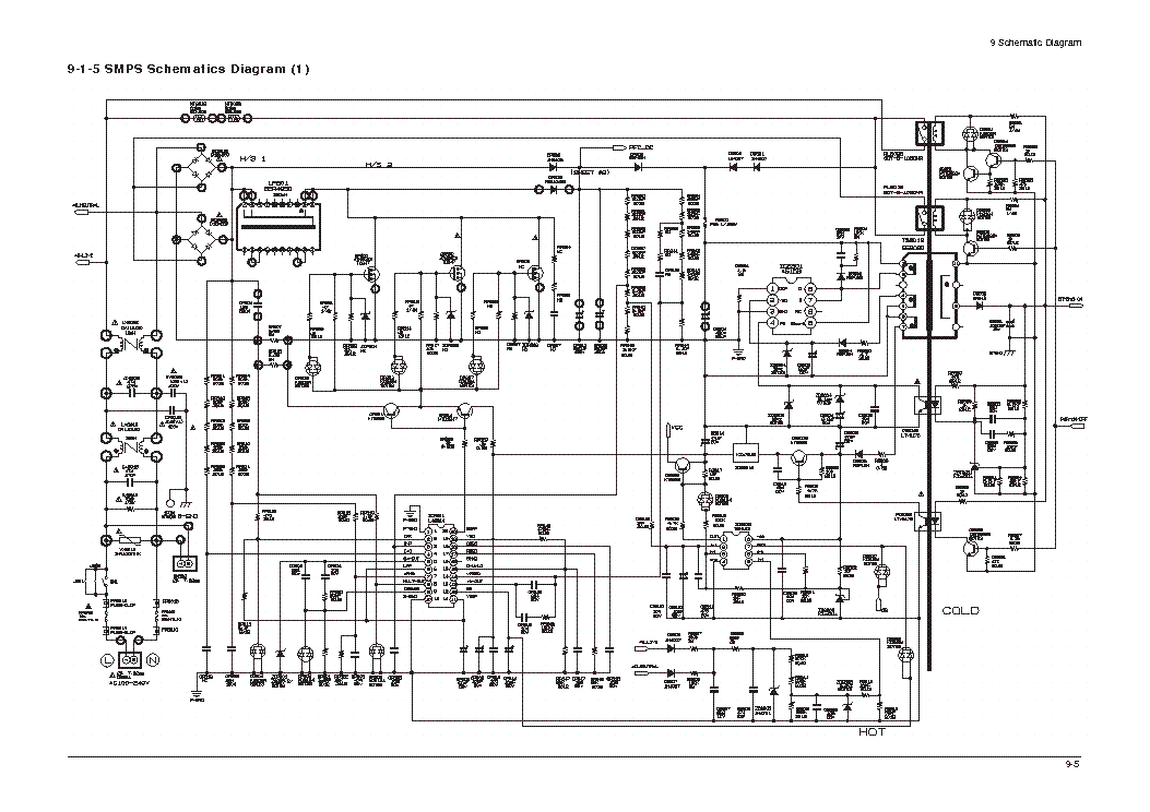

Druhy obrazok je necitatelny.

není mi jasné, jak se obvod na trafu uzavírá. Myslel jsem že výkonový QM803 je stále uzavřený do doby než přijde signál ke spuštění. V příloze zasílám snad čitelnější druhé schéma.

Myslím si, že by sis měl prostudovat v první řadě ten obvod FAN7602C. Tady je ke stažení i ten soubor v PDF. Na obrázku č. 1 je vše a na straně 16 vysvětlení funkce předsedy.

Já bych to viděl spíš u prvního schematu na přerušenej některej z těch šesti odporů 4M7, případně kondíky, co jsou za nima.

Celeron píše:Já bych to viděl spíš u prvního schematu na přerušenej některej z těch šesti odporů 4M7, případně kondíky, co jsou za nima.
díky, dnes vyměněn obvod FAN7602C a beze změn. Pokračuji tvým tipem. Kdyby měl někdo radu, jsem jedno velký ucho. moc díky

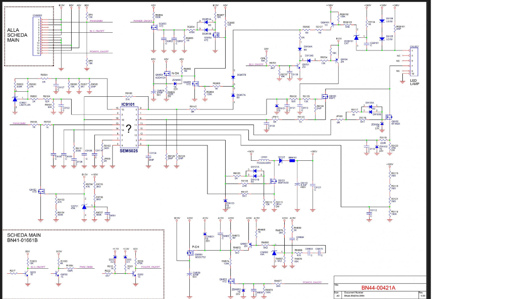

V příloze posílám schémata v normálním čitelném rozlišení (nechápu, proč se o to nepostaral autor dotazu).
Předpokládám přitom, že se jedná o BN44-00421A (suffix na konci nemusí být bez významu!).

Ahoj. Děkuji za schémata, lepší jsem nemohl nikde sehnat. Ano ten typ desky sedí.

Ak su OUT a CS/FB prerazene na zem, tak hladaj skrat.

Vcc 10,5 V je pod hranicí UVLO pro FAN7602C, obvod tedy neběží.
V jakém stavu (nejen kapacita, ale především ESR) je C806? V jakém stavu (jaký odpor) mají všechny srážecí odpory z +Vdc?

Ona je otázka, co myslí tím GND, zda 0V, nebo i impedančně...
