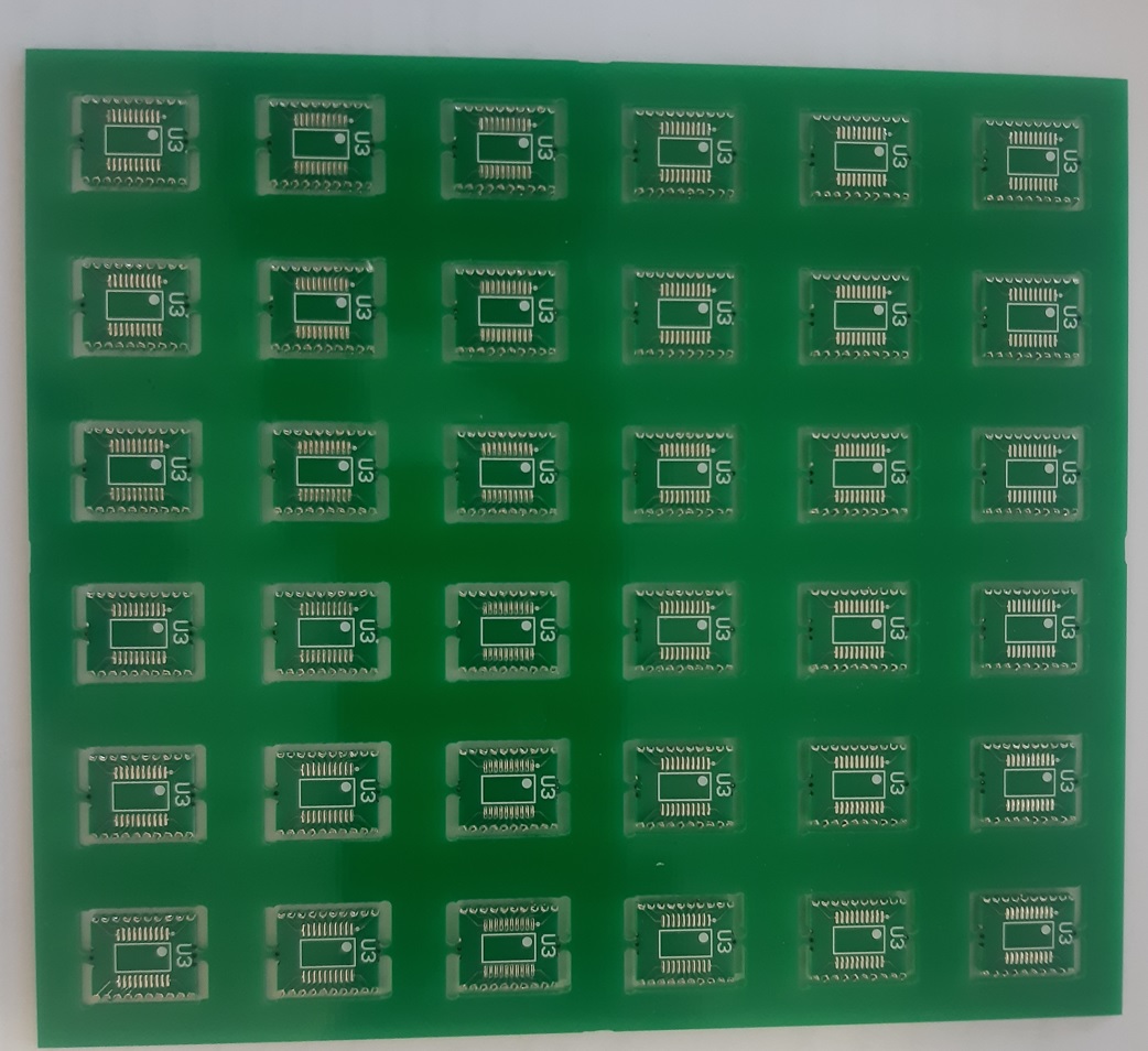

Jeden krát som to riešil redukciou z nejakého TSSOP na SO pretože bol výpadok obvodov v SO.
#4 Příspěvek od ZdenekHQ »
To jsi tam udělal klasické průchody a pak to nechal říznout čínskou frézkou na půlku? Že je to takový chlupatý...
mihal
Příspěvky: 1844
Bydliště: Zilina
#5 Příspěvek od mihal »
:D jj taká odrbaná verzia Castellated holes, nebol čas modelovať niečo lepšie.
