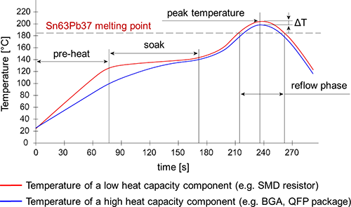

Zdravím, při výměně SMD/BGA součástky, jak dlouho a pod jakou teplotou ji mám zahřívat, aby kvalitně přilnula?

a ty si myslis ze na tohle existuje univerzalni navod? ani nahodou... mame v praci profi masinu a stejne i pres dodany profil k nahrivani od vyrobce pristroje je uspesnost tak 10-15%... kazda deska se chova jinak co se tyce odberu tepla, kazdy svab nebo bga bude vyzadovat rozdilny pristup vzhledem ke sve velikosti...

Každé BGA může mít jiný doporučený teplotní profil, závisí na provedení kuliček olovo/bezolovo. Příklad:

V datasheetu příslušné součástky najdeš teplotní profil, tak se na něj podívej. A počítej s tím, že kvalitně zapájet BGA je sakra věda, zejména větší pouzdra. Nejdřív se nauč opravdu pořádně pájet konvenční spoje, na které je vidět, získáš tím praxi a pak můžeš uvažovat o nějakém BGA.

Hlavne to silne závisí od použitej pasty, tavidla a spájkovaných povrchov.
Predpoklad je presne nanesená pasta na plôšky.
Tie teplotné profily +- sedia, teda pri reflow celej dosky. Ale my sme dosť laborovali, kým sme získali nejakú rozumnú efektivitu.
