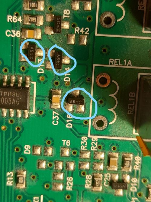

Dobrý den prosím o pomoc s identifikací a čím mohu zaměnit součastku označenou k kruhu na obrazku. Jedná se o desku k elektrické troubě Fagor 6H-760AX. Děkuji

Podle označení na desce "D13, D14, D16" to jsou nějaký diody v SMD futrále. Nechceš doplnit, o jaký zařízení se jedná? Třeba někdo má schéma a zjistí ti typ bez hledání kódu SMD ...

A6 = BAS16

Silně pochybuji, že jsou vadné. Vidím, že jedna je paralelně k cívce relé, proto naměříš zkrat.

tyto diody které potrebuji vymenit jsou pred relatkama. mam pouzit usmernovaci a nebo spinaci?

jezevec píše:Silně pochybuji, že jsou vadné. Vidím, že jedna je paralelně k cívce relé, proto naměříš zkrat.
Ty na té fotce jsou v pořádku. Vadné jsou u těch relatek které se propalily

Diodu na takové pozici jsem ještě vadnou neviděl, nu což, všechno je jednou poprvé :D

Já jo. To vznikne tak, že odborník zkouší relátka napětím v DPS a náhodou netrefí polaritu.
