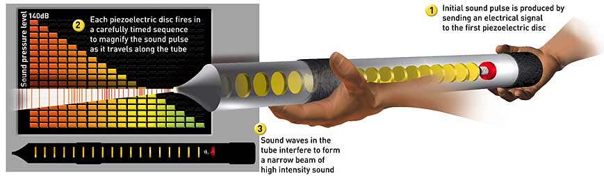

Rad by som vyskúšal ako experiment pomocou viacerých piezo elementov.
Výzvou asi bude presnosť mechanickej konštrukcie odhadom na desatiny milmetra a voľba vhodných piezo elementov.
:arrow: https://www.newscientist.com/article/dn ... ijack-gun/
Zaujímalo by ma, či ku tomu existuje vhodný integrovaný obvod ktorý by spinal v rozmedzí 6-10 kHz alebo či by sa to dalo pomocou programovateľných obvodov ako Arduino al. Raspberry.
Ďakujem.

Načo 20 piezo elementov? Stačí posledný. Akustické prispôsobenie úplne mizerné. Vyše 20 rokov starý článok. Technický nezmysel. :brakelamp:

. . . o trochu přesnější popis je přímo v americkém patentu:
https://patents.google.com/patent/US5940347A/en
funguje to na stejném principu, jako směrové (puškové) mikrofony, jen nepřijímá zvuk, ale naopak vysílá . . .
problémem ale zůstává výkonové zatížení zvukových měničů a jejich účinnost.

Když jsem dělal pokusy s LRAD, tak se mě piezoelementy po pár vteřinách roztavily, nevydrží výkon.

Václav Šedý (znalci ví) tohle zařízení taky popisoval, ale v jeho podání to nebylo určeno pro CW provoz, měly se do toho pouštět přesně časované impulzy a na výstupu měla být ohlušující směrová tlaková vlna.

Napríklad granát je ohlušujúci, ale pri tom sa rozletí. Ako si predstavuješ, že by ohlušujúci zvuk vyšiel z niečoho, čo sa nerozletí a ostane pokope? Snáď pod vodou by to mohlo fungovať, tam by to malo lepšie prispôsobenie.

Otázkou zostáva ako riešiť napájanie piezo aby sa vytvorila presná synchronizovana vlna v cykloch 6000-10000 opakovaní za sekundu.
Čo sa odolnosti piezo týka najprv skúsim klasické na nízkom výkone pre overenie funkčnosti a ak by sa to ukázalo funkčné potom môžem zainvestovať do piezo elementov ktoré majú výkon v desiatkach watov.

Ty si teda riadne naivný. Videl si niekedy ultrazvukovú práčku, alebo ultrazvukovú zváračku plastov? To sú výkony v stovkách Wattov a žiaden ohlušujúci zvuk z toho nevychádza. Piezo element je keramika. A aj keby tá keramika mechanickým pohybom praskla, tak zo seba nevydá ohlušujúcu tlakovú vlnu. Je to celé nezmysel. Hrot tej tyče nemá dostatočnú plochu, aby mohol odovzdať okolitému vzduchu nejakú zaujímavú energiu.
