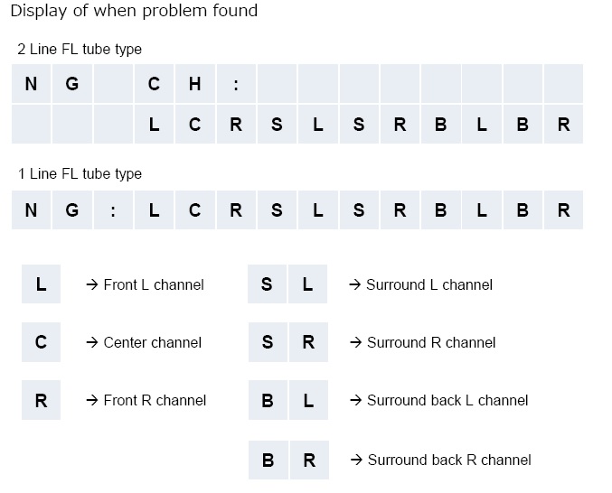

chybové kódy bývajú popísané v servisnom manuáli a nieje tomu inak ani v tvojom prípade

Tak tato pasáž tam samozřejmě je, ale asi mám jiný způsob myšlení, než její autor. Nebo spíš znám mnohem starší manuály, kde vše bylo poněkud jinak (myslím tím lépe).
Konkrétně:
1) kdo má vědět (ne tušit), že NG = not good? Jo, angličtinou vládnu. Dříve se problémy běžně označovaly Error, Err, E atd.
2) CR není v seznamu jako Center (byť je to logické, ale zase jde o úroveň tušení, ne jistoty). Je tam C, což je "mírně" odlišné...
Potíž je v tom, že technik ve finále chce mít jasné, konkrétní a nezavádějící informace, nikoliv dojmy a pocity (i když těmi začíná). To dnešní autoři manuálů zřejmě netuší...

a není to Center a Right?

je to center a right, ale je malá pravdepodobnosť, že odídu naraz práve tieto dva kanály. Ale ak by autor namiesto slzenia za tým, čo bolo niekedy, urobil ten reset podľa SM, už to možno mohol mať "opravené"
