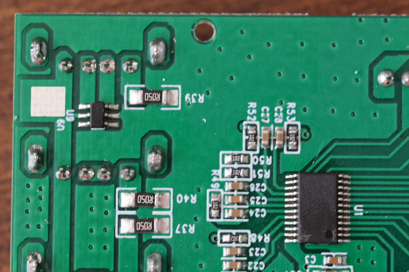

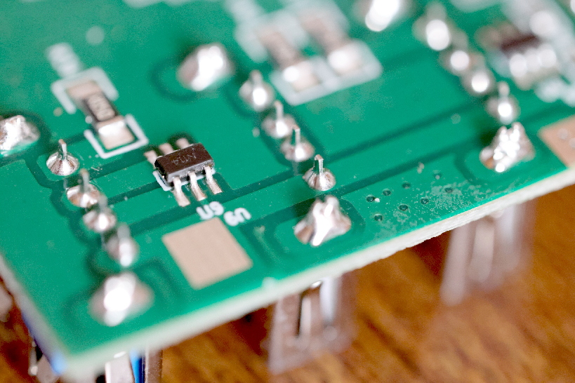

vedel by mi niekto pomoct? V USB nabijacke na telefon je na pinoch D+ a D- umiestnena SMD suciastka s oznacenim "N114".
Ide pravdepodobne o LDO s dvoma vystupmi, no nepodarilo sa mi najst konkretny typ. Podla oznacenia by to mohol byt "XC6415" (datasheet) no nesedi mi zapojenie vyvodov.
- 2ks pripojene na napatie 5V s nezapojenymi pinmi D+ a D-
- 1ks pripojeny samostatne cez spominany N114
- 1ks pripojeny samostatne cez dalsi N114
Teda dva nezavysle N114 pripojene na dva nezavisle USB porty, ale jeden z USB portov uz neumoznoje "rychle nabijanie" (mozno prave ten standard BC1.2).
Ako napisal "radek89", bude to asi ten obvod tps2514, alebo jemu podobny obvod. No presny typ asi zistit nepojde.
Nabijacka nepodporuje ani jeden so standardov: QC, PD (neumoznuje nabijanie vacsim napatim), no pojde asi o ten standard BC 1.2 ako bolo uvedene v datasheet-e od radka.
Posledne dva piny GND a USBVcc su pripojene spolocne na vsetky styri USB konektory vzdy rovnako (GND cez odpor R050)

- 2xD
- 2xnapájení
a ty poslední dva jdou kam? Pokud nikam tak to klidně může být něco na způsob TPS2514, TPS2514A - podívat do katalogu a oměřit
Případně třeba jen dělička, kterou je nastaveno napětí na datových pinech
Změřit odpor mezi D+ a D-
Mezi + a D+ a D-
Mezi GND a D+ a D-
