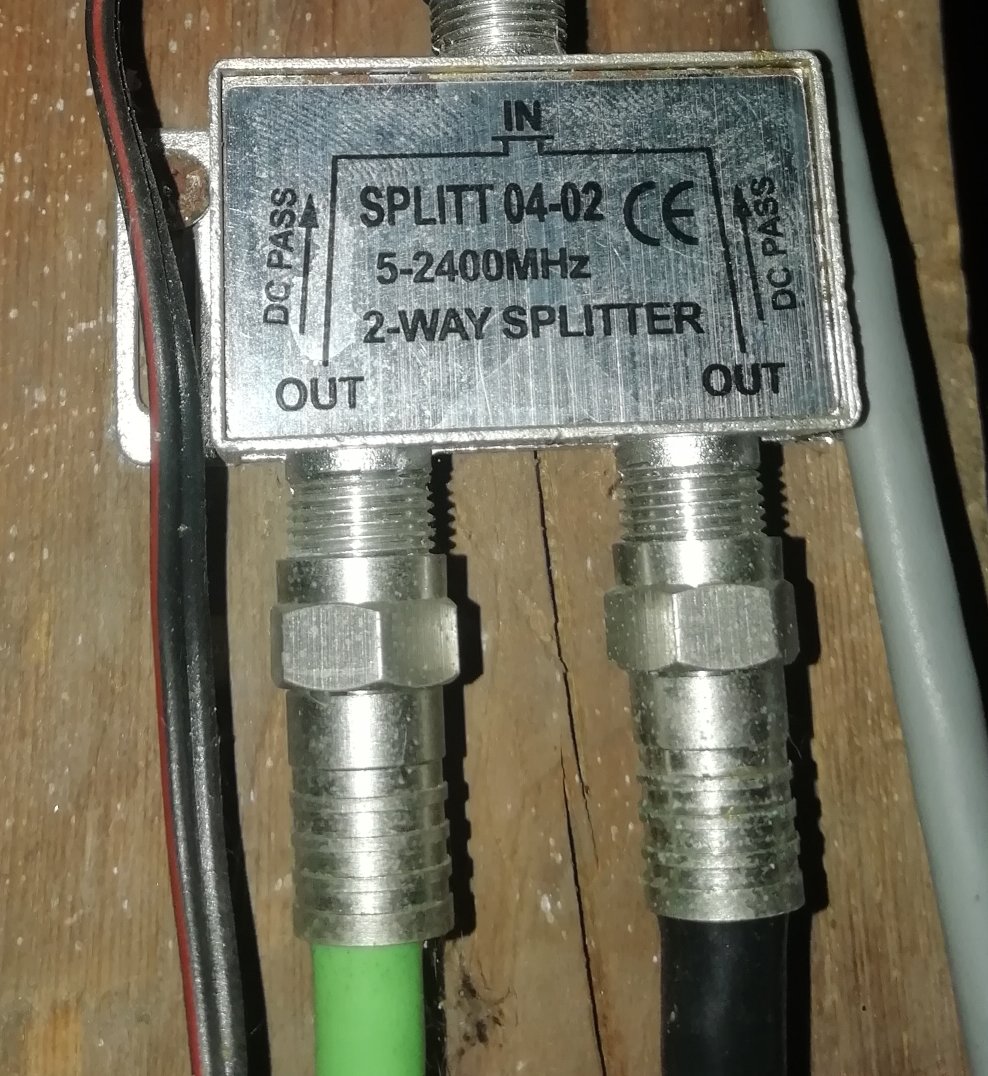

Napájení a rozbočení na půdě
Obrázek

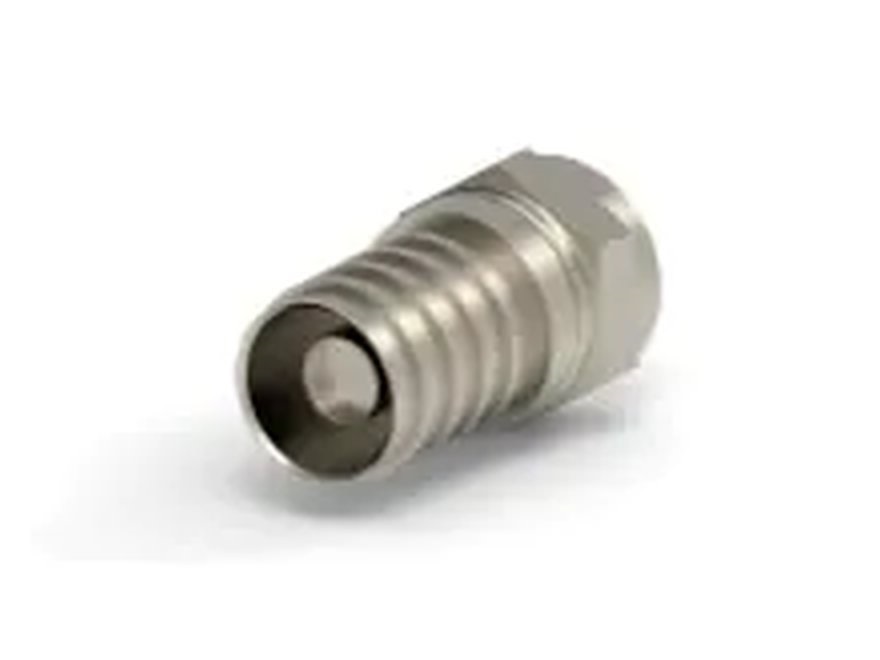

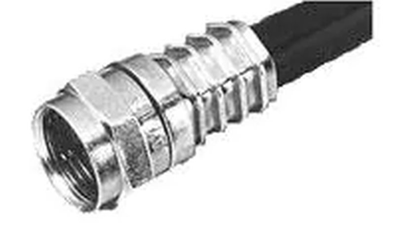

#5 Příspěvek od ok1hga »
jak máš zajištěné stínění těchto kabelů ?
mám takový pocit, že tento typ F-konektorů by měl být zmáčknutý special kleštěmi . . .
podle fotek to vypadá, že to dělal člověk, který o tom moc nevěděl . . .
stálo by za to to celé předělat, vyměnit kabely a konektory.

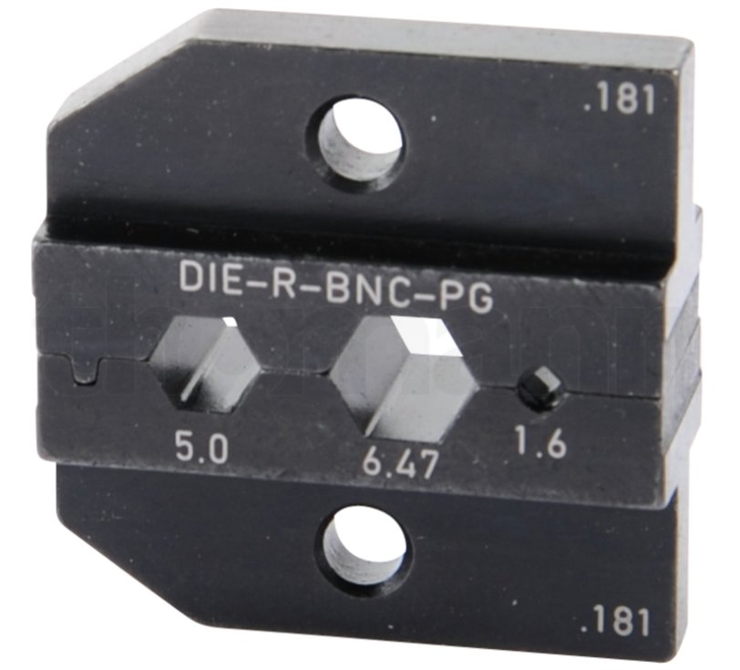

takto vypadají čelisti do kleští, kterými se to dělá . . .
takto se prodává . . .
takto by měl ten konektor vypadat . . .
