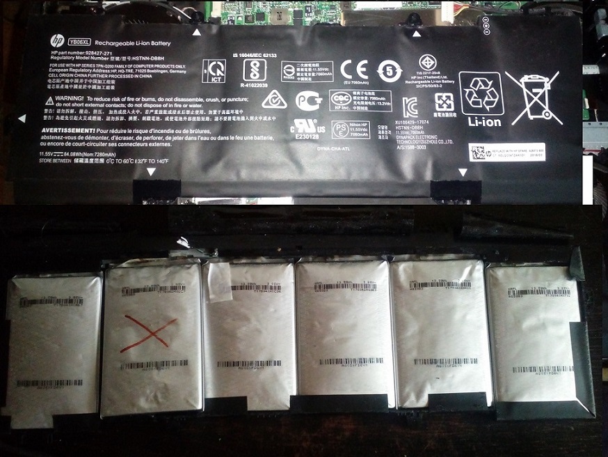

Baterie HP YB06XL k notebooku HP Spectre x360 vypověděla službu.
Ukazuje 100%. HP diagnostické programy ukazují OK, ale nezobrazují údaje, jako kapacita nebo wear level.
Ale bez PSU nedává proud (notebook spadne po vypojení PSU).
A notebook ji odmítá dobíjet.
Rozdělal jsem ji a zjistil, že 1 z 6ti 3.85V článků má nulové napětí. Ostatní se zdají být ok... 4.2V.
Nemohu však nalézt nikde ke koupi náhradní článek. Níže údaje na něm napsané:
+ATL 13.59Wh 3.85V-
485083 T17804xxxxxx (poslední šestičíslí je na každém článku jiné)
A8051FD6V1
Alternativní označení baterie... 928372-855
928372-856 928427-271 928427-272 HSTNN-DB8H
YB06084XL YB06XL
928372-855_
928372-855_
Příspěvky: 37417
#2 Příspěvek od rnbw »
Clanky su nafunute. Vyhodit.
Aj keby si ten jeden vymenil, nebude to fungovat - elektronika ma ulozenu chybu a je zablokovana.
dayslypper
Příspěvky: 337
Registrován: 28 dub 2006, 00:00
#3 Příspěvek od dayslypper »
To jako fakt? V tom případě velké díky. Všechny jsou nafouknuté tak krásně stejně, že mi to přišlo spíš jako nějaké speciální balení.
(Chyba by se dala resetovat zkratováním nějakých pinů na elektronice.)
