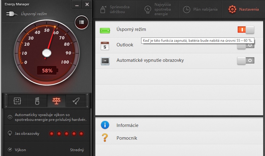

#13 Příspěvek od passion »
Moje staré 10 ročné Lenovo si pri aktualizácii driverov nejaký rok dva po kúpe doinštalovalo "energy manager" a objavila sa tam funkcia na predĺženie životnosti batérie. Že Liion článkom svedčí skladovanie pri nabití na cca 60% je už pomerne známa vec. Book mám takmer nonstop na adaptéri, takže to mám furt zapnuté. Ak s ním idem mimo a potrebujem dlhšiu výdrž batérie, vypnem to a nabijem na 100%. Na túto asi 10 ročnú batérie stále book beží vyše hodiny. Oco má nejaký 4 ročný acer bez tejto funckie, nonstop na nabíjačke a baterka je v háji. Takže má to čosi do seba.
Rovnako aj batérie pre aku náradie skladujem na 60% - tiež má túto funkciu samotná nabíjačka. Nabíjam doplna až pred "akciou".
