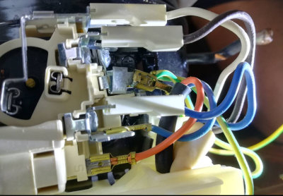

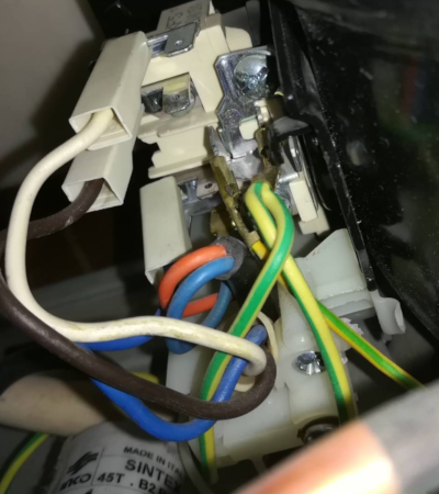

Ahoj,
prosím o pomoc profíky. Hloupí a silní mužové stěhovali chladničku a zřejmě tahali za kabel, až jej vytáhli z modulu (co jim dal Bůh/příroda/osud ... na svalech, ubral pod čepicí... ). Zůstalo připojené jen zemnění.
Prosím zkušené o pomoc, kam se zapojuje fáze a nulák?
Nulák předpokládám k nulákům mírně vlevo dole pod osazený faston (překrytý modrým a oranžový drátem). Kam ale patří fáze? Na úroveň hnědého vodiče, či na úroveň bílého vodiče.
(bílý i hnědý vodič jdou nahoru k řídící elektronice lednice/mražáku)
Děkuji mohokrát za konstruktivní radu.
pohled na modu z boku
pohled na modul
pohled na modul

#2 Příspěvek od cabernet »
Skus pozriet datasheet k rozbehovemu rele.

#3 Příspěvek od PotPalo »

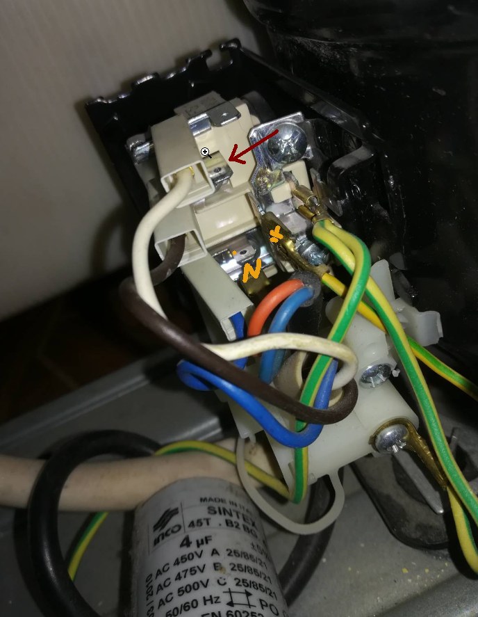

Lepšie by som sa na to pozrel, po vytrhnutom fastone musí ostať na kontakte ryha, hlavne v strede kde je dierka pre západku. Nikdy nezapojené fastony by boli čisté ako z výroby, teda pokiaľ by v továrni na ne niečo nezapájali čo by potom odpojili než to predali. Tiež kontakt konektoru pri vytrhnutí smeruje tam, kam sa ťahal kábel, jeho sklon napovie.
Takže hľadal by som fastony s ryhou a smerujúce v smere ťahania káblu, a pozrel by som plasty okolo či to nemá z nejakej strany označenie L a N (vidím tam S alebo 5, možno majú aj iné pozície značku).

#4 Příspěvek od BOBOBO »
Dle první fotky bych to ohadl na ty volné fastony nahoře , hnědá , bílá . Pokud kontrolou dojdeš k tomu , že jsou tyto svorky od dalších obvodů izolovány , bude to ono .

#5 Příspěvek od PotPalo »

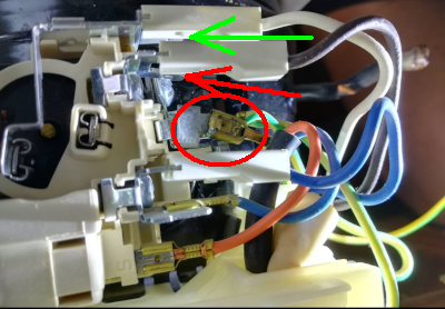

Hnedá, biela, to by som neriskoval. Podľa druhej fotky by tieto dva mohli viesť iba do cievky, alebo čo je tá hnedá guľatá vec. To by bolo do skratu. Biely ide do tej veci, ale ten hnedý sa mi nezdá, akoby to bol iba plech.
Podľa pokríveného kontaktu vedľa hnedej (červená šípka) bol jeden kontakt (asi L) zapojený tam. Vyzerá to že okrem hnedého to nieje nikde pripojené, tak by to mohol byť vstup L. On je pokrívený rovnakým smerom ako ten zelenožltý čo ide tiež krivo (v červenom ovále), takže za kábel sa ťahalo tým smerom. Pri bielom asi nebolo nič zapojené, je rovný a čistý (zelená šípka). Treba si všímať tieto drobné poškodenia, následne logika napovie.
Modrý N mohol byť dolu kde sú všetky modré, ale pozrel by som či nieje na niektorom stopa po vytiahnutí, zdá sa to tam byť podozrivo rovné.

#7 Příspěvek od javeline »
Ahoj podruhé, děkuji všem za názory/rady.
Protože forum neumožňuje nahrát lepší obrázky, nahrál jsem originály jinde
https://transfer.sh/FavhWT/prvni.png
https://transfer.sh/vgzu9B/druhy.png
(soubory/linky na serveru se samy zlikvidují za 14 dnů)
Prvni.png:
- blok označený "N" je el. spojenou skupinou 4 fastonů (dva dole, dva nahoře), s ním souvisí N v obrázku druhy.png
Druhy.png:
- podle vašich rad (všímej si mechanických škrábnutí) je viditelně škrábnutý faston (na 5hodinách těsně) od bílého vodiče
a možná je škrábnutý i N s tečkou, musím vzít lupu a světlo

#8 Příspěvek od PotPalo »
Pri bielom sa mi nezdá že by to bolo škrabnuté, ale ako som už písal, pri tom hnedom je to ohnuté v predpokladanom smere ťahu kábla, a v strede akoby bol škrabanec od západky. Tam čo som nakreslil šípku. Tam by mohol byť L.

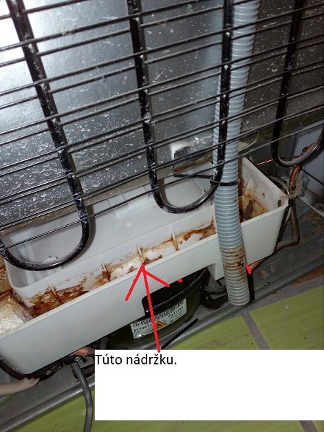

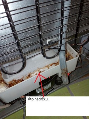

Ako dam dole tuto odpadovu nadrzku na chladnicke combi Beko .Nejde nadvyhnut po dobrom,nieco ju drzi Alebo sa vysuva doztadu,nechcem nieco zlomit.dk

Bývá přilepená nějakým tmelem na kompresoru. Při troše síly jde odtrhnout.

No neviem doktor,je to stopro tak?Nad motorom ten plast ma zvlastny vyvyseny tvar.Na vysuchovanie by nebol problem to urobit.Bol tam aj kusok polystyrenu,ten je na pohlcovanie odpad.vody,ci tam nema byt.Vyberava sa ta nadrzka vonka pri cisteni,lebo sa vela z vonka neda dostat do nej,alebo sa cisti len ako sa da stetcom.Toto ma zujima.Mam rad veci ciste.dik vopred

Nikdy jsem neměl potřebu ji vyndávat. Ten polyš tam není na pohlcování, ten ti tam asi nějak zapadl. Jinak koukni třeba na youtube ,nějaký návod tam najdeš.

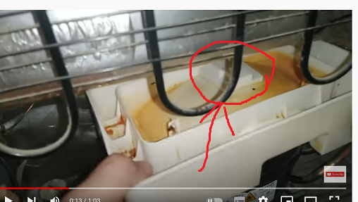

#13 Příspěvek od tiktak1953 »

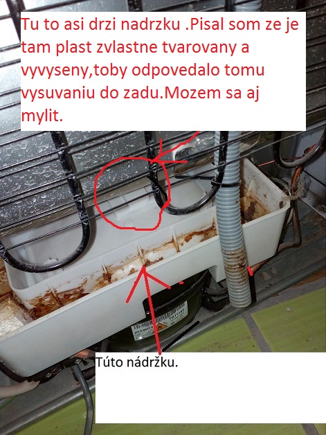

doktor dik na video,ale sa urcite mylis,lebo som pisal ze nad motorom ma plast taky zvyseny tvar!A na videu co davam obr.je to take iste a vytahuje sa ten odpad.nadrzka.Skusat to tahat nebudem pokial to niekto nepotvrdi aby som to nezlomil a narobil by si robotu tam nieco pripúasovat

doktor365
Příspěvky: 2114
#14 Příspěvek od doktor365 »
tiktak1953 píše:ale sa urcite mylis,
Když myslíš ,že se mýlím tak si to udělej jak chceš. Na videu je vidět i ten tmel na kompresoru. Když jsem doma měnil kompresor u lednice tak ta miska byla taky přilepená na kompresoru. Nevím jak by jsi ji tam chtěl jináč přidělat. Je to odpařovací miska, do které ti teče při odtávání voda která se teplotou kompresoru odpaří. Přišroubovat na kompresor nelze :D .
workhard
Příspěvky: 5495
Bydliště: Plzeň
#15 Příspěvek od workhard »
Někdy to bývá nasunuté na takové lyžině. Máti furt že jí smrdí lednice, až si nakonec koupila novou a ta vanička byla plná hnědozelené plísně, takže není od věci to občas zkontrolovat :)
