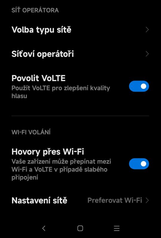

Určitě by to šlo řešit pomocí VoWiFi, pokud je k dispozici kvalitní připojení do NETu. Nebo i VoLTE může vyhovět, ale u toho záleží na protistraně a u obou na typu telefonu.

Bacha na to, ony tyhle sluzby nejsou vzdy u operatoru podporovany,navic nevime zda v lokalite nejake LTE je...
