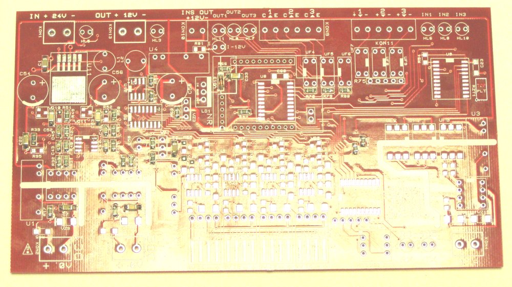

Dal jsem si nad stůl bílý ledkový osvětlení 40x40cm. Všechno je v pohodě, až na jednu "drobnost".
Jakmile osazuju prototypový DPS, tak se příšerně lesknou. Je to na oči až otravný. A hlavně není vidět na hodnoty součástek, v tom lesku se ztratí. Starej halogen to nedělal, ale zase žral a topil.
Co s tím, kromě pověsit to bokem? Naklonit to nepomůže, leda bych to dal nad hlavu a naklonil směrem stůl. Jenže to zase shodí nějaká návštěva...
EDIT: Normálně to zašlo tak daleko, že mě napadlo, že tam dám lanko jako splachovadlo a při osazování to "vyosím" úplně bokem. Ale pak to rozbiju hlavou...

Jo, to znám taky a nejhorší je to, když mám DPSku s černou nepájivou maskou. Řeším to čelovkou.

@Jezevec: Ono to nejde moc dobře vyfotit. Tak jsem to lehce "umělecky" přehnal. Ale pro představu je to spíš lepší, když do toho koukáš dvě hodiny, tak oči si už stěžují...

Matový rozptylový sklo před LEDky. Prostě něco, co z přímočaře od zdroje se šířícího proudu fotonů udělá chaos, směřující do vícero směrů - pak to rozbije i ty odrazy. Nejlepší bylo starý opálový sklo z příslušenství lamp do fotokomory, dalo by se pomejšlet i na některý matový fólie "vytěžený" z LCD monitorů.

Možná by se dal použít ten plast, ze kterého se dělaly kryty zářivkových svítidel.
Pokud nevyhoví rozměry, tak ho trochu uříznout.

Svítím z boku. Nejlepší je z svítit z obou stran.

Možno polarizačné okuliare.

Ono staré lustre mali dôvod, prečo svietili do stropu, smerom dolu skoro vôbec, a do strán cez hrubé biele sklá. Síce to zožralo kopu svetla, ale svetlo odrazené od stropu osvetľovalo miestnosť jemným svetlom. Nič sa nelesklo, a nič neťahalo oči ani pri pohľade priamo na luster.
Skúsil by som nasmerovať svetlo do stropu.

Zatím jsem to zvedl a odklonil směrem od stolu, ale ono to zas divně působí na oči, svítí to sice do nich stejně jako předtím, ale pod "přímějším" úhlem.
Já tady moc prostoru pro manévry nemám.

A čo tak dať pred svetlo biely dáždnik? Taký, aký používajú fotografi na rozptyl svetla.

Typicky problem LED osvetlenia - velmi silne a velmi smerove.

s tím "deštníkem"... možná by to nebyl tak úplně špatný nápad :)
https://www.foto-eshop.cz/Studiovy-foto ... y-d577.htm
nebo rovnou tzv. "softboxy"
https://www.fstudio.cz/Set-dvou-trvalyc ... m-d290.htm
na alíku určitě sehnatelné za lepší peníz
akorát, je to "prostorově výraznější"

Já jsem si rozptylku na led pásky vytiskl ze tří perimetrů 0,25 mm šedýho ABS. Jenže ty potřebuješ 4x větší plochu než má většina 3D tiskáren a muselo by to už mít nějaký žebra aby se rozptylka neprohýbala.
