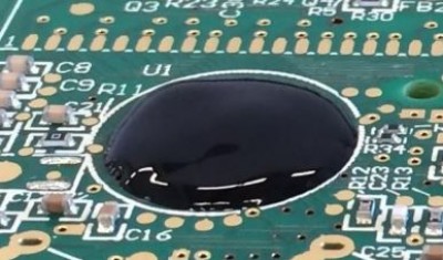

Aha, to by mne nenapadlo. Dik za info. U pameti by to mohlo byt zvlast neprijemne, takze radeji zakapnout tim u servismanu tak oblibenym cernym lausem. Co je to vlastne za hmotu? Vytvrzuje se to pri beznych atmosferickych podminkach?

Ten čierny flus je glob top, obvykle epoxyd. Záleží od veľkosti série, pre 20ks nanášanie ručne to bol zhruba +1,5 dolár. Na blbú pamäť by som to osobne nedával, tie mikropúzdra budú lacnejšie.

Pokial viem, tak ten cierny flusanec sa pouziva na cipy bez puzdra - su priamo nabondovane na plosak.
