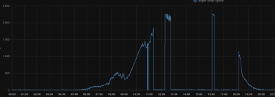

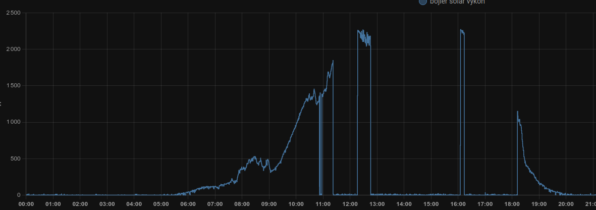

Inak ide mi o vyuzitie solaru ked uz je nahriaty bojler. To su tie medzery v grafe
