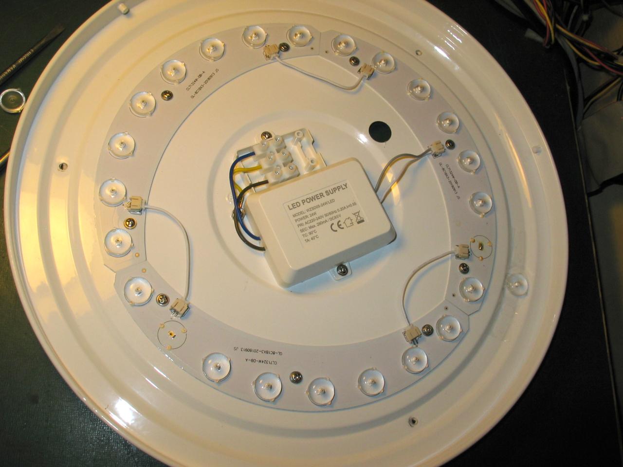

"Ekologicka" "ceska" LED lampa - pouzivana v kupelni, takze ziadne celodenne svietenie. Samozrejme po zaruke prestala fungovat - svieti ako svetluska. Je tam 24 ks LED (so sosovkami ako v podsvieteni televizorov).
Jedna LED je vadna, takze sa to moze "ekologicky" vyhodit... Teda ja ju skratujem a pripadne znizim prud. Len co potom s tym? Takyto smejd si nikam montovat nebudem.

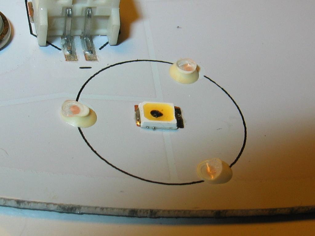

Vadnu LED (2835 3V) som odstranil a nahradil skratom, funguje to. Plosak ma zospodu hlinik, zvrchu su velke plochy medi, ale zjavne to nestaci.
LED driver je neizolovany, s IO BP2867F. Prud nastavuju odpory R1+R2 (paralelne), kazdy s hodnotou 1R30. V datasheete nie je nic o nastavovani prudu... Pridal som do serie s jednym z nich 1R a prud klesol na 0,22A (z 0,28A).

Bolo to v jednej malo pouzivanej miestnosti, 🤐 sa to znovu - dalsia LED prerusena - spalena.
Ekologia na EU-cinsky sposob.
Rovno som to ekologicky zlikvidoval - odseparoval plech, plast a dosky s LED. Driver som odlozil na suciastky.
