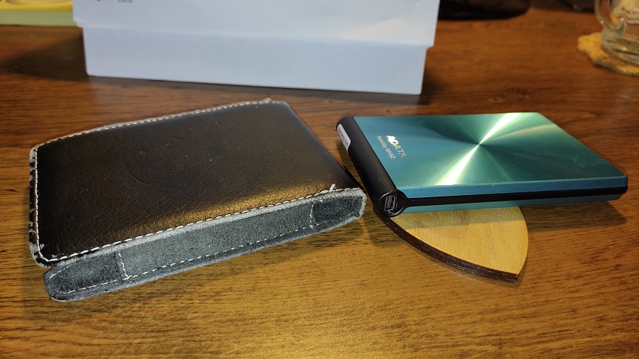

Ten USB disk pro zálohování je na obrázku. Proti nárazům je chráněn koženým pouzdrem, protože ho často přenáším. V tom disku problém určitě není, jen je velmi citlivý na menší napětí než 5V v mém PC.
