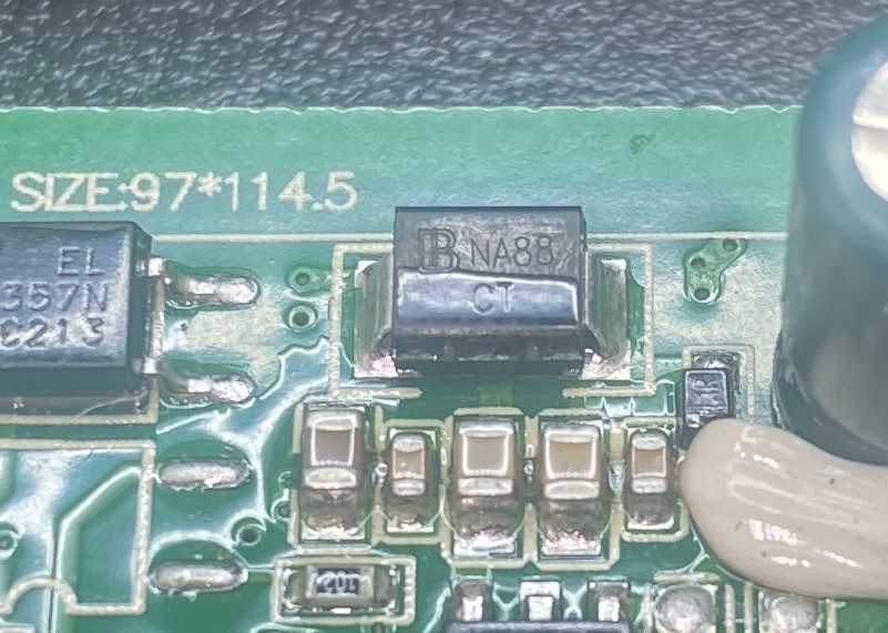

prosím nevíte co je to za diodu. Zaboha nic takového nemohu najít
NA88....

Neviem z čoho to je, ale nemôže to byť 43V obojsmerný transil SMBJ43CA

Je to část CAN komunikačního rozhraní BMS

Nemá to vyznačenou polaritu, takže dioda to není. Vypadá to na obousměrný transil. Pokud není ve zkratu, tak je dobrý.
