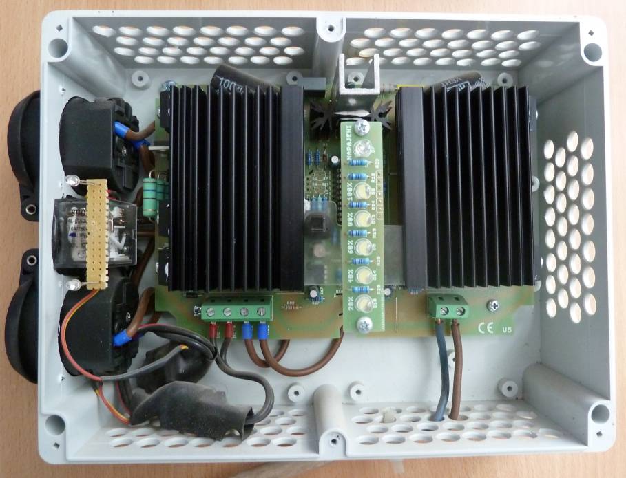

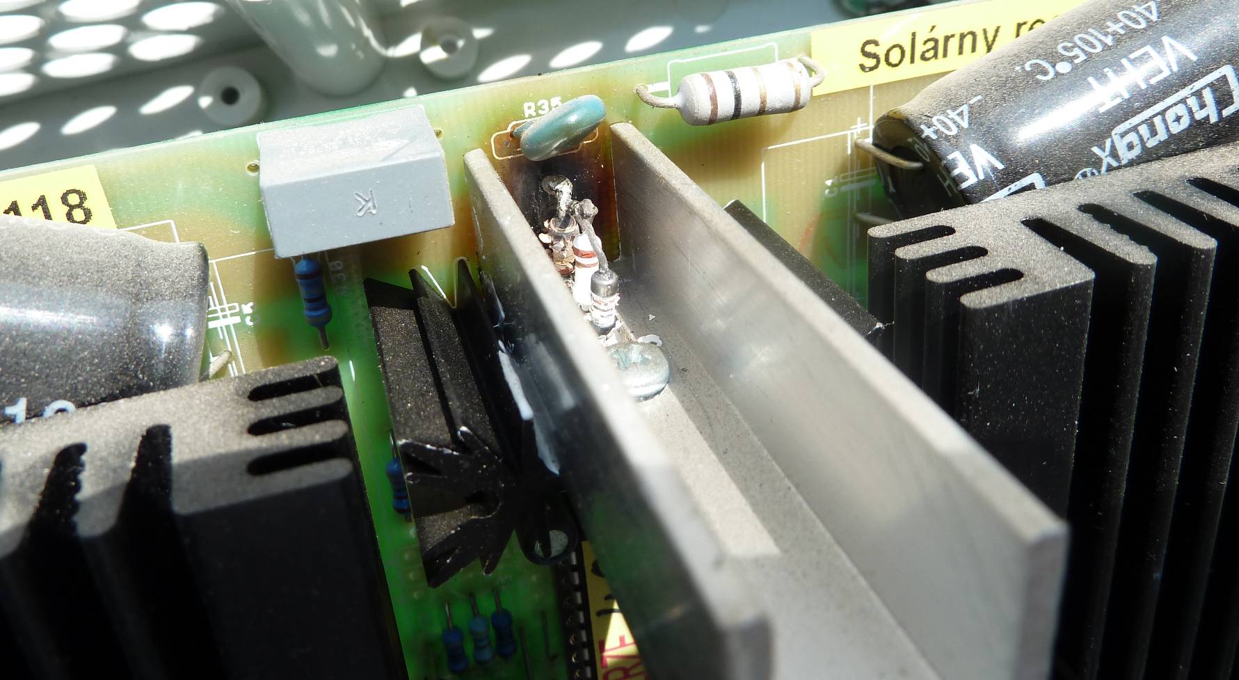

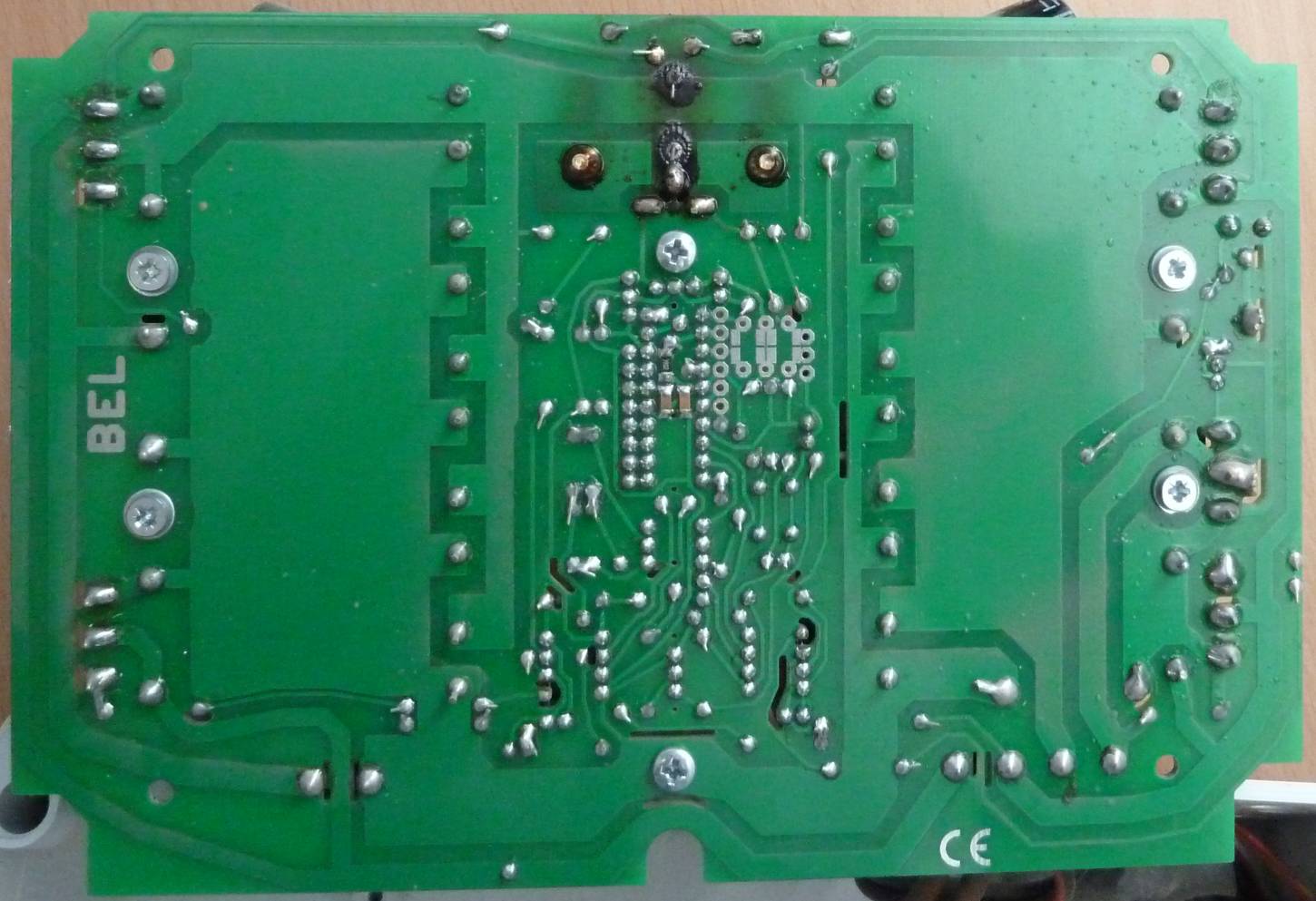

Po zakúpení fungoval asi tri týždne. Zhorel v ňom rezistor. Z opravy sa vrátil s troma rezistormi. Tentokrát vydržal takmer rok. Čo to je za blbosť? Ako to intelgentne vyriešiť? Napájanie je z 8 panelov v sérií, záťaž je bojlér. Viete mi s tým pomôcť? Po poslednej jazde na elektro kolobežke nie som veľmi v stave sa v tom vrtať.

To je BEL koukni na jeho stránky. Má tam i schéma. On tam srazí napětí pro cpu a když jdeš hodně vysoko napětím na panelech tak to hoří.

Podľa schémy ide o R4. Ak dobre rátam, tak 1200Ω*10mA²=120mW. Tu sú po servisnom zásahu rezistory tri a k nim pribastlený chladič, ktorý v pôvodnom zapojení nie je. Asi je niekde niečo veľmi zle.
