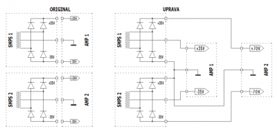

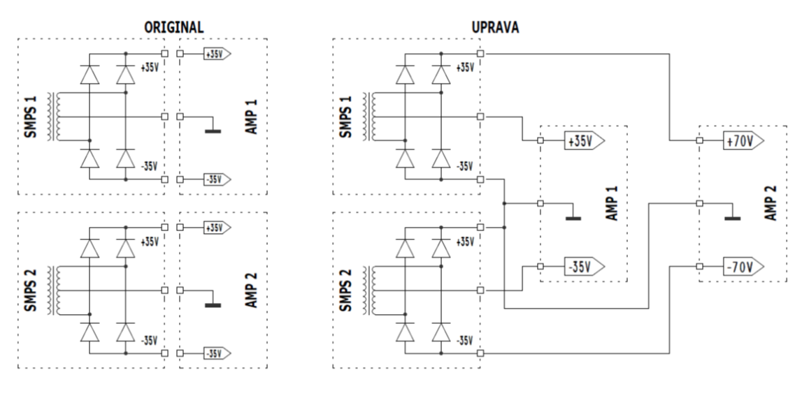

Mám Bi-Amp aktivní bednu. Každý zesilovač má vlastní zdroj (spínaný) 2x35V. Pro výškový driver to krásně stačí, ale středobas dost pokulhává. Nabízí se možnost vyměnit amp na spodku za déčko s IRS2092 se dvěma mosfety, ale ten chce 2x 65-70V. Osazovat nový zdroj s vyšším výstupním napětím se mi nechce, protože stávající zdroje mají pohodlnou výkonovou rezervu. Jenom to malé napětí, to je problém. Narazil jsem na podobné téma na internetu, nechal jsem se inspirovat a napadla mě taková ojebávka. Možná je to blbost a budu za vola, ale prosím mrkněte na to schema. Je to jenom ilustrační obrázek, chybí tam výstupní LC filtry a ochrany.
Je to života schopné, nebo je to spíš pekelný stroj?

Spínané zdroje do série zapojovat lze, ale za diodami musí být filtrační tlumivky na železoprachových jádrech z hmoty 26, nebo 52, bez nich PWM zdroj nemůže regulovat šířku impulzu a projeví se to poklesem učinnosti a zahříváním kondenzátorů a spínacích tranzistorů.
