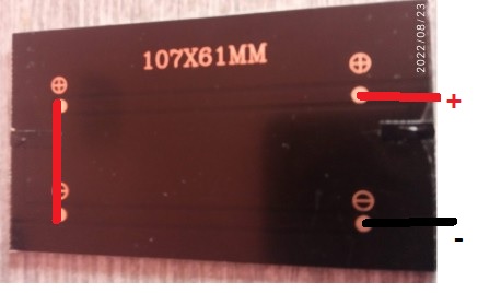

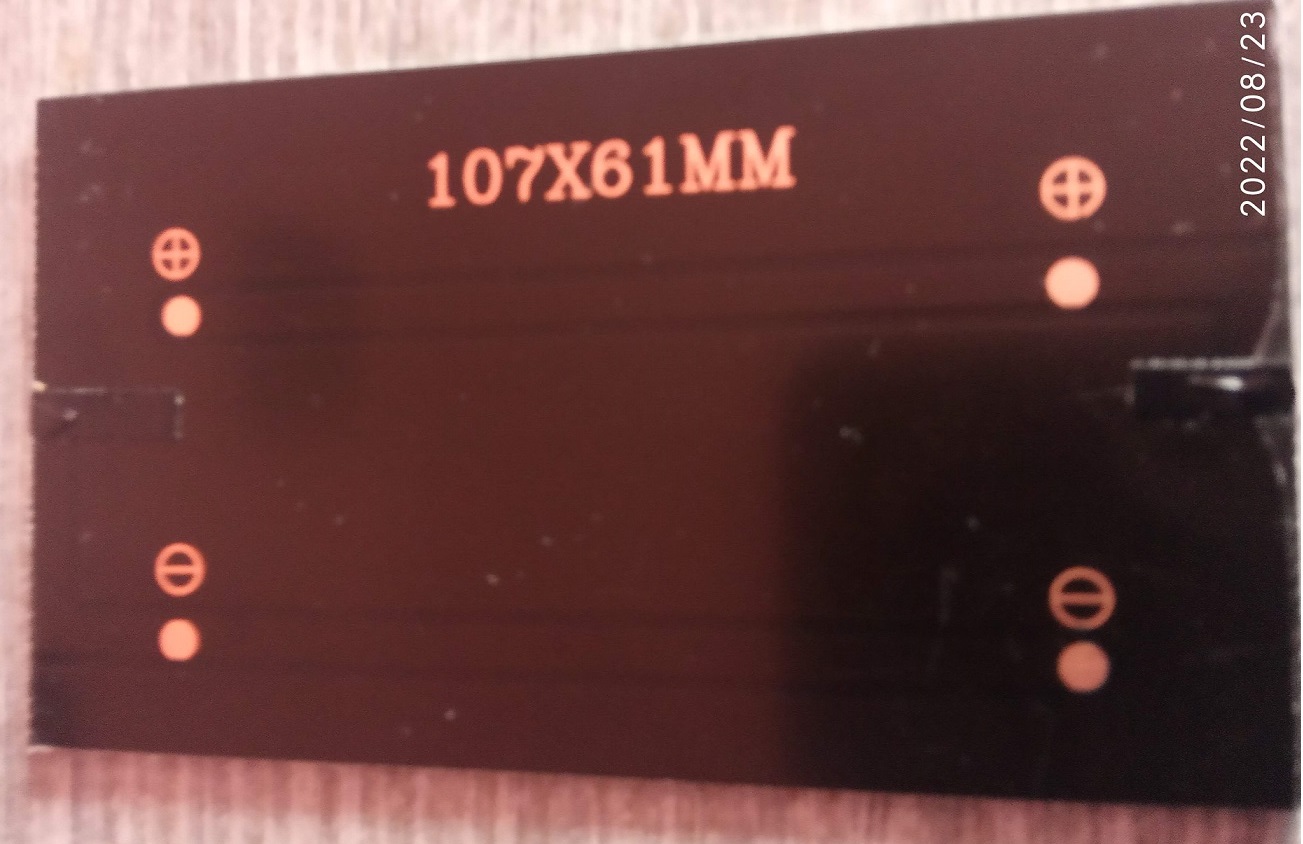

Koupil jsem si Solární panel ale nevím jak to připojit jako plus a mínus je mi to jasné :D ale jestli ty stejné kontakty plus nebo mínus propojit a nebo jakou teplotu při pájení těch drátku nastavit aby se mi to nezničilo ? díky

Ty dva kontakty + i - jsou už propojeny a slouží k sériovému propojení. Spojují se sériově jako baterky (+) na (-) a (-) na (+).
Ohledně pájení nevím, budeš muset opatrně vyzkoušet.

Pajkovat mozes ale rychlo. Nastavit vyssiu teplotu ako normalne aby to rychlo zohrialo len malu cast. Robil som to na 2x najprv rychlo pocinovat. Potom prispajkovat vodic

Asi tak ? a co se tyká pájení můžu použít i trafopájku "na mamuta " ? :D díky

tak si ho akurat vyskratujes, pozri sa poriadne, pod tou maskou vidiet ako idu cesticky na DPS, + a + je prepojene, takisto - a - je prepojene, pouzi len jeden + a jeden -
