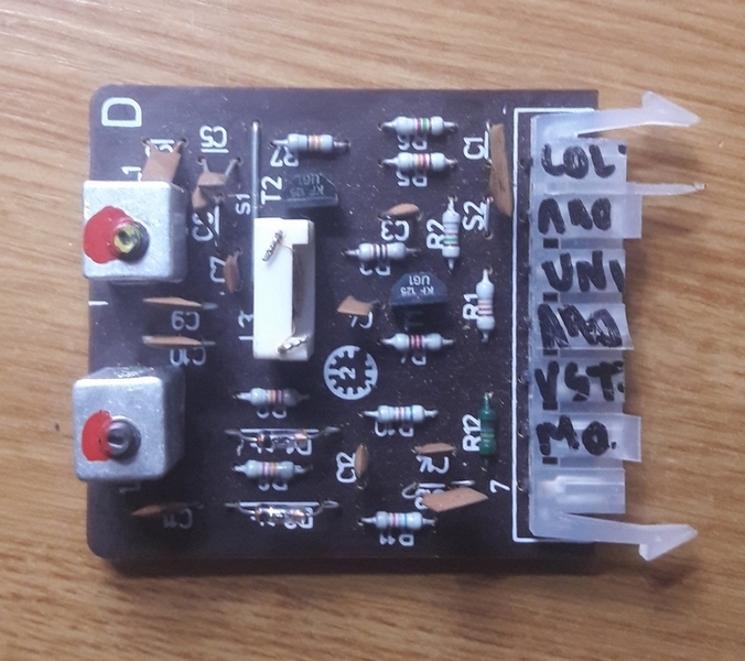

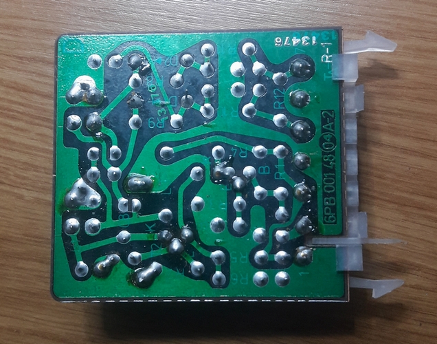

Jaká je funkce modulu na fotce? Z čeho je?

Modul D, z TV Tesla, např. 4412A Tesla Univerzál. https://elektrotanya.com/tesla_color_un ... ad.html#dl

Je to tedy Automatické dolaďování frekvence oscilátoru 38MHz. Má S-křivku laděnou pro rozsah 37,5-38,5 MHz.
Na jakou max. frekvenci by šly zvednout rezovanční frek. cívek, pokud bych nahradil feritová jadérka kovovými, případně nahradil rezonanční kondy 100pF menší kapacitou? Je šance na 95MHz?

Na to je tam zbytečně moc závitů. To je potřeba na tu kostřičku navinout novou cívku. Pro FM to bývá obvykle kolem 6 závitů trochu tlustšího drátu a jadýrko pak můžeš dát buď hliníkové nebo N01, podle toho, kam potřebuješ ladit.

Nevím co je NO1, ale při přelaďování na CCIR jsem někdy použil mosazný šroubek a šlo to nahoru.

Ano, mosaz nebo hliník indukčnost snižuje. N01 je ferit pro vyšší frekvence, s tím indukčnost zvětšíš.

Bude to určitě chodit bezpečně?
Při 95MHz?
KF125 měly ft někde kolem 80 MHz, ne?
Teda co si vybavuji, katalog říká něco jiného...

Určitě chodily vejš, KF124 minimálně přes 300MHz, KF125 maličko míň, určitě ale minimálně 200MHz, protože se s nima naprosto běžně stavěly vstupní jednotky pro VKV CCIR = oscilátor, pokud se stavěl "o mefku vejš", musel kmitat naprosto stabilně minimálně na 114,7MHz pro ladění do 104MHz (nebo dokonce až do 118,7MHz pro přeladění celýho CCIR pásma až do 108MHz). To by trand s Ft 80MHz nezvládal ...
