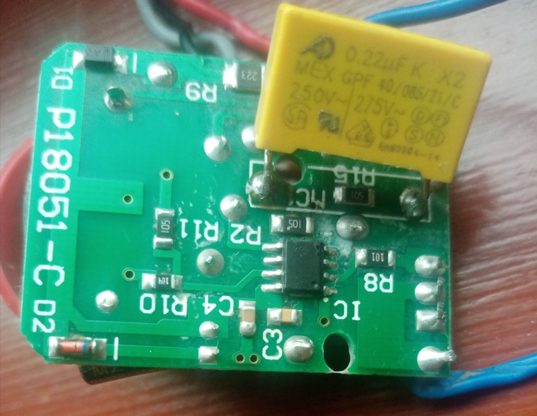

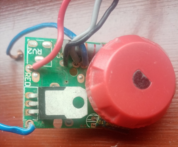

Věděl by prosím někdo co to může být za integráč?
Označení žádné nemá, je to regulace z parkside PWS 125 F5
Triak je BTA16-800

Od istej doby su tam procesory.

Děkuji, to jsi mne tedy nepotěšil :D
Takže jedině předělat na U2008B ...

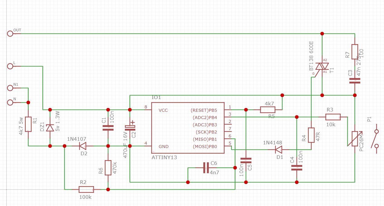

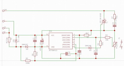

stejný krám je tady . . .
https://www.elektroda.pl/rtvforum/topic3793444.html
. . . asi to bude Attiny . . . se zákaznickým obsahem
https://oshwlab.com/atlan/SOFTstart-PWS-125-D3-parkside

#6 Příspěvek od ok1hga »
ještě schema . . .

#7 Příspěvek od JirkaZ »
Tady https://github.com/ArminJo/SoftStart je podobná konstrukce s ATtiny85, včetně SW pro Arduino IDE, souborů pro Eagle atd.
