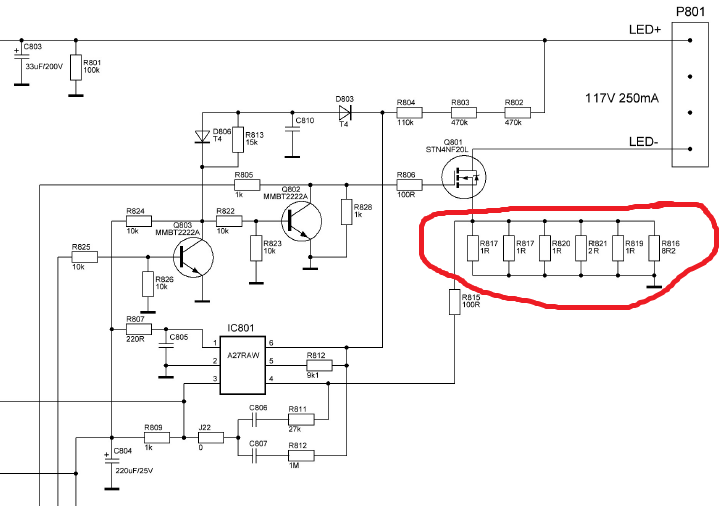

Ahoj, zkoušel jsem tu hledat a něco jsem i našel ale pro jistotu se zeptám.
Jedná se o zdroj TV LG LGP32-14PL1. Odebráním odporu z vyznačené oblasti snížím maximální proud ledkami?

Ano. Pokud tam jsou všechny co na schematu, odeber jeden až dva jednoohmové a uvidíš :wink:

Ano, bude hlídán stejný úbytek napětí na tom bočníku s tím, že ten bočník již bude mít větší odpor.

staci odobrat uplne jeden a nepoznas zmenu v podsvitu
kazdy driver to ma inak ..niekde pridat niekde ubrat,...riesilo sa to dost na ruskych strankach

Pokud odebere v tomto zapojení pouze jeden odpor, opravdu nepozná rozdíl. Bohužel ani v životnosti LED. Mám vyzkoušeno tak 30%. A i tak nepatrný rozdíl podsvitu (svit LED není lineární s proudem!) koriguji jasem a ostatními režimy v uživatelském nastavení. Ale každý má jiný recept.
