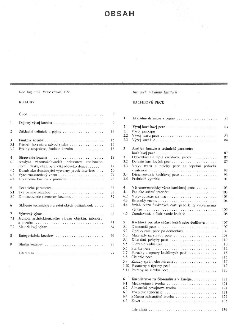

Ak ti to pomoze, mam k dispozicii knihu Kozuby a kachlove pece od autorov Havas/Institoris.
Tu je obsah knihy:

Vo tom to je , díky za nabídku . ALE , já potřebuji opravovat kamna NA UHLÍ . Tam jsou úplně jiné teploty , než v kachláčích a krbech a různých krbových kamnech . Tam všade se topí dřívím . JEN dřívím . Když jem viděl kamna nové konstrukce , tak jsem se málem skácel . Jo , byly sice vyloženy šamotem , ALE TEN BYL UCHYCOVÁN KE KONSTRUKCI BĚŽNÝMI OCELOVÝMI PŘÍCHYTKAMI . Jak se uvádí jinde , dávám jim tak rok . Ve starých konstrukcích přechází litinový rošt různé konstrukce přímo v šamot a ten nahoře zase přecházel v litinový klobouk . Prostě oheň se nesmí dostat k ocelovému plášti kamen .
