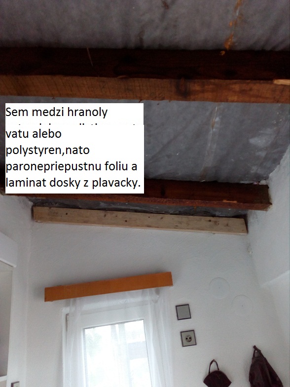

Dostal som vela metrov laminatovej plavacky.Nieco dam asi do podkrovia na podlahu a napadlo ma ,dat aj miesto tatranskeho obkladu na plafon.Tu je obr.kde budu tie laminatove dielce z plavacky. Ide mi oto,ze ci to odola vzdusnej vlhkosi ,ked sa tam nebude v zime kurit ale vetrat ano.Zase az tak spatne to nebude,zadara ja zadara. dik

Určitě nedávej polystyren. Stárne, degraduje a při požáru černý toxický kouř, který začerní celou stavbu.

U bejvalky jsme všude mezi trámy dávali tu žlutou "kousavou" vatu - několik vrstev na sebe. Zespodu se do trámů nabily hřebíčky a se to cikcak měděným drátem upevnilo (měl jsem asi 3 špulky z vadných VN stykačů - v každý byl přes kilometr drátu, takže to vystačilo na všechny stropy). A pak šel na to sádrokartón. Cokoliv jinýho si na stropě nedokážu představit. V případě nějaké havárie sádroš snadno vyměníš. A nabouchaný je to tam celkem rychle, akorát to tmelení je trochu opruz.

Prave preto sa pytam ,ze mate ako ja s mnohym skusenosti.Ten polystyren starne pri zateplovani budovy urcite viac nez v strope.Pre mna z dvoch dovodov by ho chcel dat,zaprve mam ho na cast stropu a dobre sa s nim robi ,mam aj rozne velkosti coby som tam zlikvidoval,a dali mi aj PE penu .... na fugovanie.Takze zase zadara veci ako plavacku.
Z vatou je kur... robota!Sadros obycajny nie do kupelni by na chalupe kde pri minus 16°C by vlhol,mozno sa poskodzoval, inac to bude vetrane minimalne aj za ine veci ako postele aby nevlhly.Takze sadroos je podla mna nevhodny za to.Ta plavacka material z coho je ma zaujima ako je natom na tom plafone z hladiska odolavania vlhkosi.Ci neak moc sa ne-roztahuje,nepije vodnu vlhkost co nemam z kadial zistit?dik

Plovoučka vydrží hodně, ale ty zámky jsou dělaný na to, aby ležela na zemi. To bude metrák vrutů...

To bude skvělej strop v tiktak stylu, pohledové vruty :lol:

Pro tyhle instalace jsou speciální desky na principu sádrokartonu - vláknité
jsou velmi pevné a odolávají vlhku, musí se dodržet předepsaný postup instalace
polystyren určitě ne, pužívá se minerální vata
ale to ti asi zadarmo nikdo nedá no : )

Polystyren tam v klidu dej , když ti shoří barák , tak ti budou malikosti u zadku . To spíš se uděláš na tom parotěsu . Jestli ho máš i nahoře , tak musí i dolů . No tak přes řadu šroubů nalepí krycí lištičku . Polystyren hlavně deklaruje na plochých střechách , vzhledem k teplotám .

Ja nepočitam s horenim!! Dufam ,ze navstevy budu davat pozor.deti tam nemaju co robit.
Ja si tiez myslim ako pise bobo ,ze polystyren by nemal byt problem,najviac mu skodi UV ziarenie.Paropriepustna folia je hore co vidite aj na obr. da sa rozoznat ze je to ona .Paronepriepustna je ina da sa tiez rozoznat pohladom!Takze paronepriepustna bude pod obkladom dole.To uchytenie plavacky sa bude dat uchytit asi aj tak isto ako obklady pod drazku,a spevnit este semtam z vrchu samoreznymi vrutmi.Chudobny clovek sa nemozem pozerat na krasu ,ale robit z toho co ulica da!
