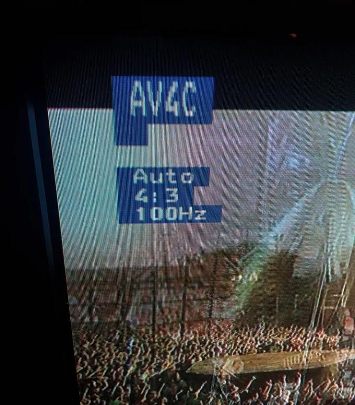

To jsem nevěděl, myslel jsem si že přes komponentní vstup protlačím 100Hz, ale když ne tak nevadí, ale nechápu teda proč a to je jen u Komponentního vstupu když otevřu info tak tam svítí 100Hz, přikládám obrázek. Aspon mát en Komponentní vstup o něco vyšší kvalitu obrazu, protože když to porovnám s ostatními vstupy, SCART, Kompozitní video, Analogový tuner, tak tenhle vstup má nejostřejší obraz a lepší barvy, a v obraze není ani malinko šumu.

#11 Příspěvek od Hill »
Ten údaj 100 Hz v OSD je spíše reklamní finta - říká ti jen tolik, že na obrazovku se nakreslí obraz shora dolů 100x za sekundu, ale to je všechno. Vstupy i tuner stále očekávají svých 50 Hz.
Konečně - v kině se taky promítlo políčko, zakrylo se a promítlo se ještě jednou, znovu zakrylo a film se posunul na další políčko, to se zase dvakrát promítlo..., aby těch změn světlo/tma bylo 48 za sekundu, když film je točený 24 snímky.
V projektorech na filmy 16 nebo 8 mm je závěrka třícípá, každé políčko se promítá třikrát, protože zvlášť osmičky a super osmičky byly vesměs natáčené frekvencí 16 resp. 18 snímků/s.
Jenomže v televizi se nerozsvítí celá plocha stínítka CRT obrazovky najednou.
Rozsvěcí se vždy jediný bod a kreslí se zleva doprava a shora dolů. Dosvit už svítícího bodu (resp. trojice luminoforů RGB) musí být tak dlouhý, aby jeho jas příliš nepoklesl, než ho začnou elektronové svazky kreslit znovu, ale zase tak krátký, aby za pohybujícími se světly nezůstával chvost v obrazu (například).
Televize vysílala 25 úplných snímků za sekundu.
Ale každý snímek se zase vysílá nadvakrát - je rozdělený na liché a sudé řádky, čili se nakreslí napřed liché a pak mezi ně ty sudé. Tomu se říká prokládané řádkování. Díky těsné blízkosti sousedních řádků a určité neostrosti stopy paprsku to nakonec vypadá, že se kreslí do stejného místa.
Čili shora dolů se obraz nakreslí 50x za sekundu. To má dvě výhody:
- bod vlevo nahoře nepohasne za tu padesátinu sekundy, než dokreslí obraz až doprava dolů, ještě o tolik, aby obraz viditelně blikal,
-objem informace vysílané za stejnou dobu je poloviční a televizi stačí menší šířka kanálu pro stejné vodorovné rozlišení.
Jenomže rozměry stínítek časem rostly, obrazovky umožnily dosáhnout vyššího kontrastu, což vedlo k tomu, že někteří diváci už zase začali pozorovat blikání obrazu (zvlášť ti, kdo si nastavovali jas blbě, že jim chyběla v obraze černá, a doháněli to kontrastem a sytostí, někteří borci to dokázali i u televizí vnitřně seřízených tak, aby si místo černé tu šedou nastavit nemohli - nic se nedá udělal naprosto blbuvzdorné a blbci jsou vynalézaví a vždy o krok napřed).
Kvůli takovým se zavedl svislý rozklad 100 Hz, kterým se každý snímek vlastně zobrazuje 4x.
Všimni si, že do televizí s úhlopříčkou pod nějakých 56 cm se snímková frekvence 100 Hz nedávala.
Ale tohle vše sis mohl přečíst na mnoha jiných stránkách na internetu, nehledě k tomu, že je to popsané i v řadě knížek z dob dávno předinternetových.
Samozřejmě, že z komponentního vstupu může být obraz o něco ostřejší, protože se do televize veze černobílý obraz po samostatném drátu, může využívat celou šířku kanálu. Omalovánky Pr, Pb se vezou zvlášť přes vlastní vstupy a obejdou podstatnou část dekodéru barev, vlastně se z nich v televizi jen vymaticuje informace o zelené barvě.
Ale to platí jen v případě, že jak televize, tak zdroj signálu (DVD přehrávač) toto propojení korektně podporují.
Ono totiž vzájemné proložení spekter jasového signálu s chrominančním v signálu CVBS (kompozitním) vypadá geniálně, že teoreticky umožňuje jasové složce využívat celou šířku jasového kanálu, aniž by modulovaná nosná PAL (nebo NTSC) nějak pozorovatelně rušila v obrazu, dají se tedy přenášet původním TV kanálem či jediným kabelem, přesto tam v praxi k nějaké ztrátě vodorovného rozlišení v jasové složce dochází.
Ani u DVD nemůžeš vždy očekávat, že využívá plného možného rozlišení, ale to už je zase o použitém kompresním formátu dat, o hrací době, a hlavně o tom, jak se dá oko oblbnout.
Je mi trochu smutno z toho, jak rychle se zapomíná na principy používané a zdokonalované nějakých sto let, než narazila na fyzikální limity, které už další zdokonalení nedovolily. Jediná cesta vedla přes rozsáhlou a nekompatibilní změnu systému na digitální.
Ale byla to velká doba televizní techniky...
