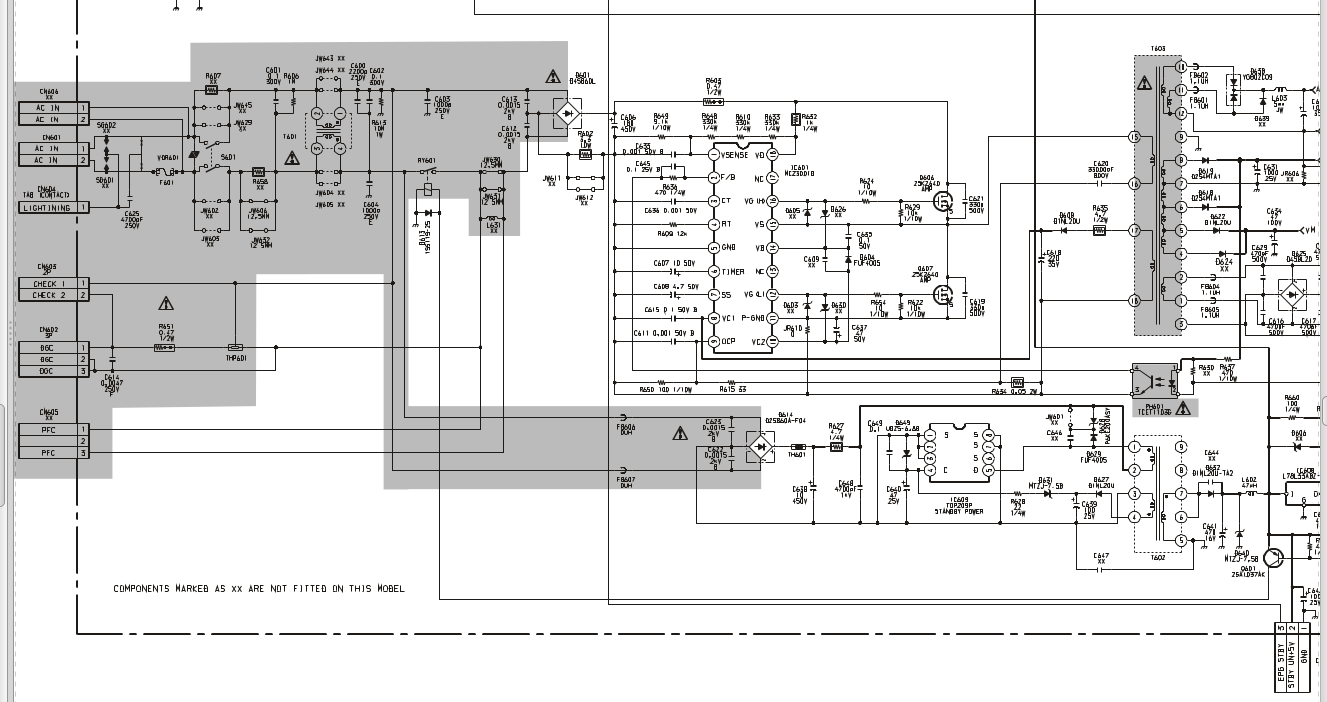

SONY Trinitron KV21LS30K (je to flaška, obrazovka jede jako z praku) nestartuje hlavní impulzní zdroj. Naběhne to na 10tý atd při pokusu startu „piškotem“. Je slyšet jak relé sepne a odpadá. Když to naběhne jede OK. Schema jsem našel, tedy doufám, ještě jsem do toho nevletěl, tak se ptám jestli někdo neřešil stejný problém. Každá zkušenost kam jít první se hodí. Pokud vidím dobře, startuje to relé RY601. Až to otevřu, zkontroluju pomocný zdroj a přítomnost U na cívce RY601 a začnu kontrolou kondíků. Zatím nevím co honí kontakty relé 56D1proti drcu od impulzáku. Tam by na R také mohl být problém. Ani by nevadilo zapínat to bez piškotu (Dálkové ovládání) rovnou do zdi. Stejně to funguje jenom jako monitor se vstupem SCART. To je další problém, když to zahodím, musím zahodit DVD. Dík za nástřel. Přikládám kus schematu, snad to je čitelné?
