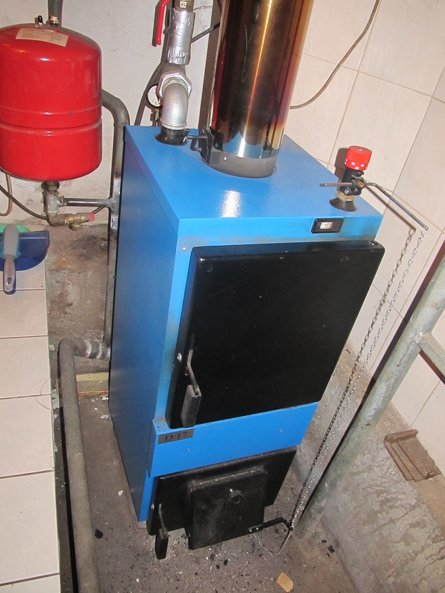

Ja mám kotol MAGA D17, 17kW, slovenský výrobca https://magasro.sk/ vyrábajú ich v rôznych výkonových triedach. spokojnosť asi 5-ty rok. Mám ho v samotiažnom systéme ale mám v okruhu vložené aj čerpadlo.
