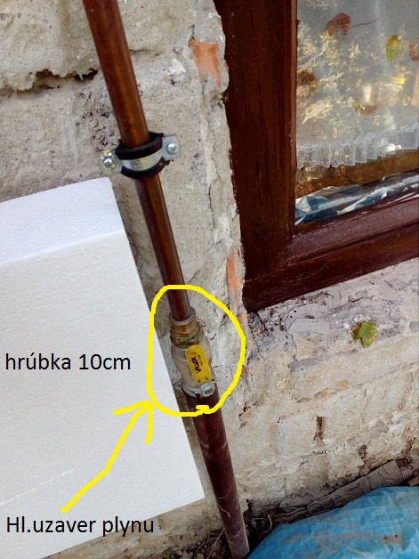

Ako urobiť zateplenie okolo plynového potrubia.
Hl.uzaver moze byt v otvorenej krabici,ci ani tak?
Pod plynovu ruru moze byt uzky pas tenkeho polystyrenu.Je neaka medzera stanovena okolo potrubia?

To je ako u nás, keď je uzáver plynu za šporákom. Nikdy za 40 rokov nebol použitý, vždy sa zatváral plyn v šachte bytového jadra. Pri poruche šporáka keby horel alebo unikal plyn by sa aj tak nedalo nahnúť nad šporák a šmátrať za ním po uzávere. Niekedy je to totálne zle vymyslené.
I když mám plynoměr v "kotelně", mám HUP (Hlavní uzávěr plynu) na venkovní stěně domu i s potřebným klíčem na kohout. Hasiči pochválili.
Viem že je vonku a vidím že vedľa okna. Ale pokiaľ by šľahali plamene von tým oknom, tak sa k tomu ventilu moc priblížiť nebude dať, lebo sálavé teplo. Kto sa skúšal priblížiť k vatre, tak vie, ako blízko sa dá alebo nedá ísť. Určite by som takto neťahal potrubie vedľa okna.jezevec píše:Ale on ten ventil je venku, přece nebude zateplovat zevnitř.
Tohle je poplatný době paneláků. Ty československý vůbec vymejšleli takový lůmeni, že bych je jednoho po druhým podepsal a pak vyved za úsvitu do rohu nádvoří - elektrikáře, plynaře, statiky, vejtaháře, topenáře - všecky šmahem. Jeden vedle druhýho ing. arch. doc. dr. akademik, ale učeň třetího ročníku danýho oboru to navrhne a spočítá líp ...PotPalo píše:...
A kutilmile - nelituju tě
