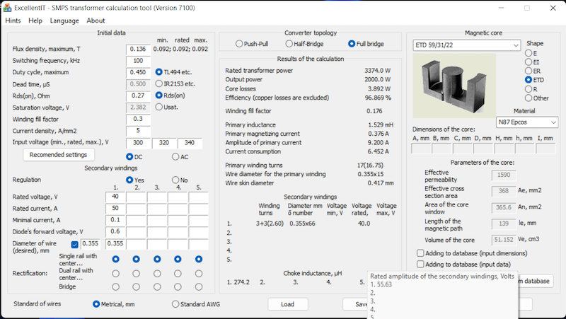

V tom programu pro výpočet trafa máš špatně zvolenou topologii měniče(full bridge). Ten zdroj od danyka je typ two-switch forward converter :

Co se týče Full bridge, to vím, předpokládal jsem že to bude podobné na základě předchozích pokusů do 800W mi to cca vycházelo.
Z odpovědí tedy mám trochu nejasno zda se pohybovat kolem 20Khz nebo jít až na 50Khz. Mám již k dispozici pouze IGBT 1200V.
