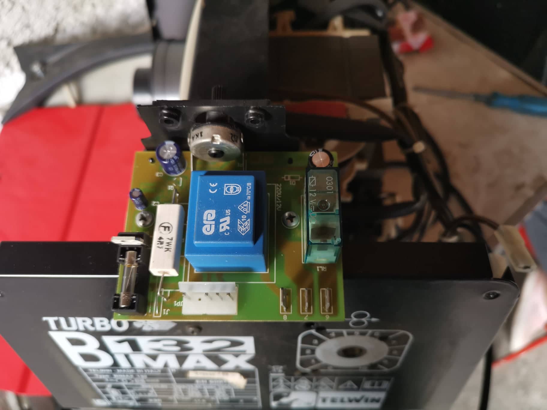

zdar synator dotahl svarecku bimax 132,problem je ze kdz zacne varit tak to posunuje drat konstaktni rychlosti a na otaceni potaku to nereaguje,potak je ok, to relatko pri svarovani ma byt seple aby se dala nastavit rychlost potakem?

Rozmaluj si destičku se součástkami a nejspíš získáš tyristorový regulátor . Je tam pár součástek , z aktivních tranzistor a tyristor . Když vytvoříš schema , hodnoty součástek nejsou důležité , tak ti zde můžeme poradit .

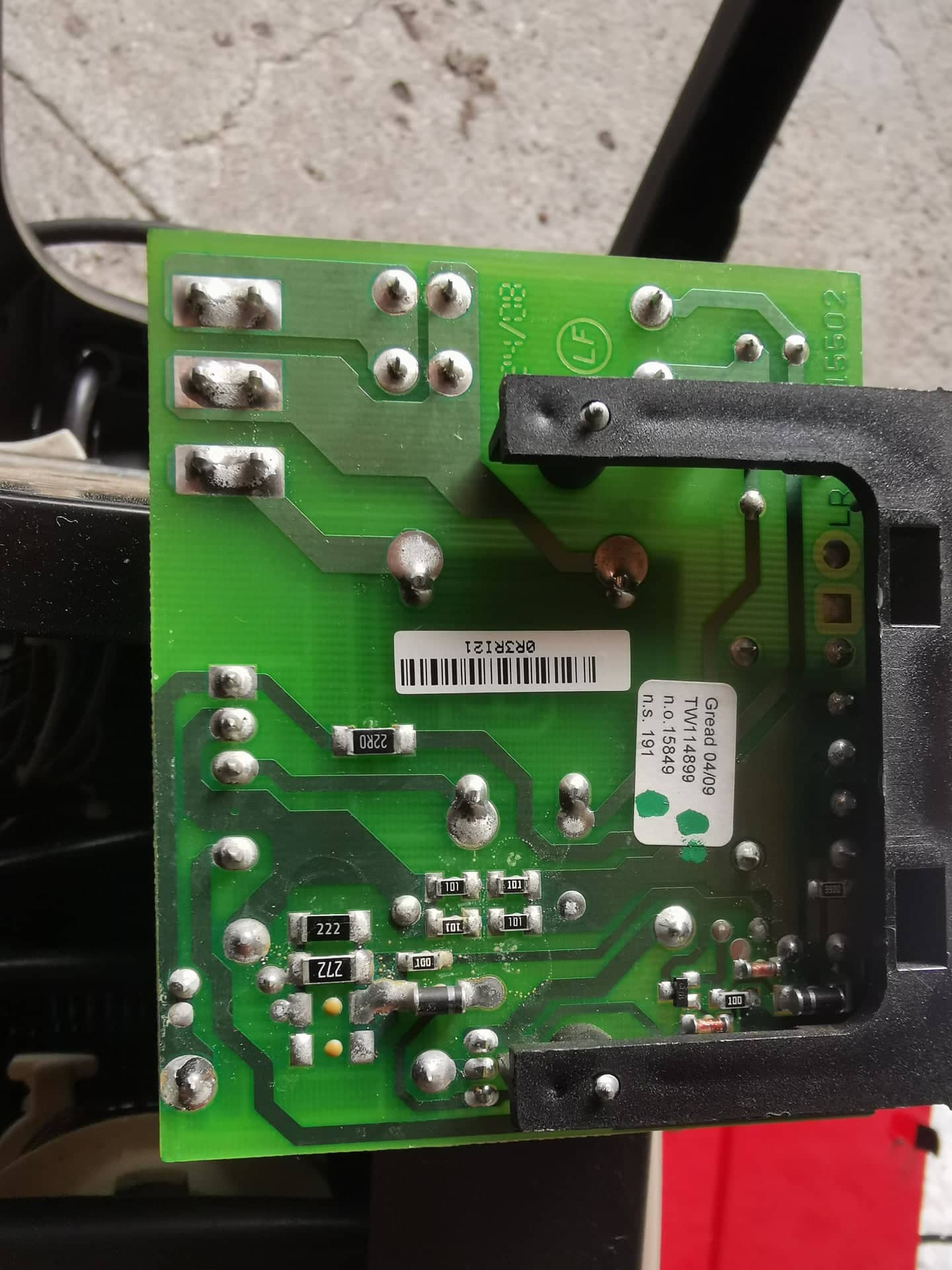

Relé nejspíš spíná plynový ventil a s posuvem nesouvisí. Jako první pořádně pod dobrým světlem prohlédni pájení a oprav studené spoje, z obrázku se mi spoustu spojů vůbec nelíbí.
#4 Příspěvek od p32 »
Vypadá to, že ty přípoje 7 a 8 u toho modrého trafka jsou asi špatně propájené. Preventivně bych i tak vypájel ty 3 elyty a změřil je.

Tráfko jen živí to relé , relé spíná trafo . A ze střídavého výstupu se živí ten podavač . Někde to mám od jiného šrotu namalované , ale copak si vzpomenu kde . Však ať majitel popíše desku a bude jasno . Já to za něj dělat nebudu .

Načo prekresľovať? Stačí zadať do Gúgľa názov a typ. Schémy sú na internetoch. Najskôr bude vadný triak veďľa poistky. Treba tiež skontrolovať podávač a vedenie drútu, či nezadrháva a prípadne vyčistiť a premazať.

Triak tam asi nenajde , ale ta dioda do G jde jednoduše odpájet . Pokud se motor zastaví měřit napětí na elektrodách trandu při různém nastavení poťáku , ještě předtím kontrovat jejich nepřerušení .
