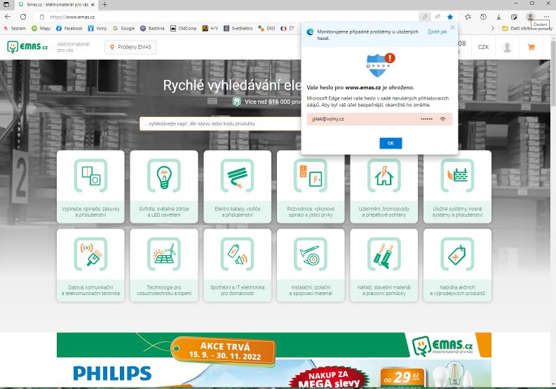

Prohlížeč MS Edge mi začal na některých adresách zobrazovat hlášku "Vaše heslo je ohroženo".
Naproti tomu počítač na chalupě, se stejným prohlížečem (navíc oba PC synchronizovány) mi tuhle hlášku pro shodné webové stránky nedává.
Co si o tom myslet?

#4 Příspěvek od jjilek »
Vypadá to takhle:

Nie je to špecifikum MS Edge výlučne, niektoré weby (napr. github.com - dnes už tiež MS) vykonávajú podobný check hesiel. Neberú heslo ako text, ale jeho hash (kód) a porovnajú ho so zverejnenými, ktoré mohli uniknúť z ostatných hacknutých webov či systémov, mne tak uniklo heslo až tridsaťznakové - ostatne, čo po tom, že je dlhé a obsahuje špeciálne znaky, ak je známe, a teda ľahko prelomiteľné - "stačí" použiť spomínané verejné zoznamy. Takto mi nejaký šikmák ukradol gmail účet, do ktorého som sa desať rokov neprihlásil a ani som nevedel že ho ešte mám...
Pre pokoj v duši to heslo zmeň a prípadne prejdi na nejaký lepší browser.
Ak noha bolí a chceme jí uříznout, táto detekcia hesiel sa v Edge dá vypnúť nasledovným spôsobom.

Spíš mne překvapuje, že totéž heslo na počítači se stejným přístupem (oba počítače synchronizovány právě přes Edge) je podezřelé jen na jednom počítači. Počítače jsou připojené u jiného poskytovatele internetu a vzdálené několik desítek km.

Pozri hodnotu toho nastavenia pre Password Monitor aj na tom druhom počítači, prípadne na všetkých iných strojoch, ktoré by mohli byť synchronizované. Ak je tento "sledovač bezpečnosti" všade pozapínaný, potom je to veru zvláštne.
edge://settings/passwords/PasswordMonitor

tym, ze su synchronizovane, tak ms vie, ze to upozornenie uz zobrazil a nebude ta s tym otravovat na vsetkych zariadeniach s rovnakym uctom
