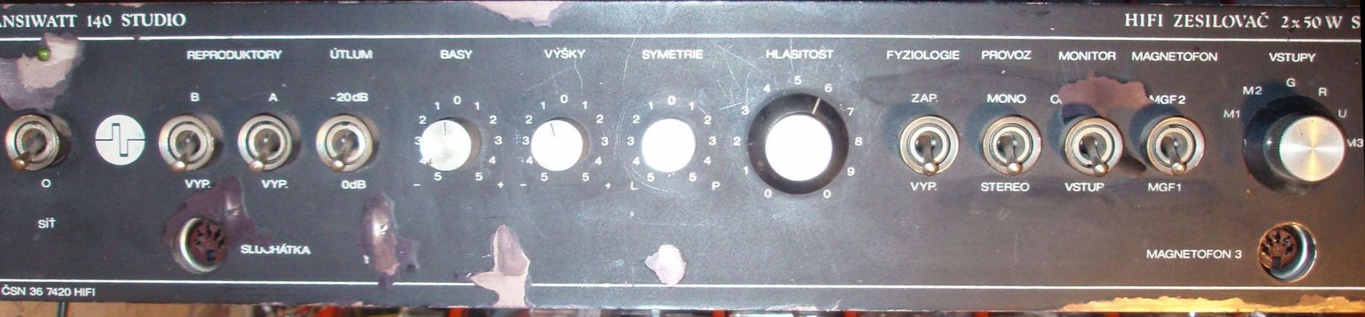

Upřesním svůj dotaz. Konečně jsem vyoral zesilovač získaný v létě za hubičku. Panel je v žalostném stavu, uvnitř je v nečekaně dobrém stavu, dokonce ani nebyl uvnitř zaprášený ani žádní pavouci brouci a podobně. Nenapaden kutilem, dokonce to vypadá, že tam nikdo nic nepájel, vše funguje, jen trochu chrastily potenciometry, to jsem odstranil. Teď k věci, myslel jsem, že vyfotím panel, zedituju a vytisknu, tedy nechám vytisknout na průhlednou folii, co je bílé nechat průhledné a nalepit na bíle nastříkaný panel. Je to vůbec nějak schůdné a má smysl se tím zabývat? Totéž bych potřeboval na AZS 222 a snad ještě i k něčemu jinému. Měl jsme tím začít vlákno ale tak nějak mě v záchvatu pilnosti napadlo napsat dřív než začnu. Panel přiložen, samozřejmě že fotka k uvažované editaci by vypadala mravněji.

Biela na ciernom je problem. Snad nastriekat panel na cierno a popis dat vytlacit bielou farbou na priehladnu samolepiacu foliu.

jardafiala píše:P1010002.JPG
Transiwatt 140 studio
Na tvém místě bych jenom odrezil a začernil ta oloupaná místa.
Je tu naděje, že by ti někdo mohl nafotit ten panel v méně poškozeném stavu, než je ten tvůj. Tím bys ušetřil editaci.
(Nic neslibuju.)
(Nemusí mít platnou revizi.)
