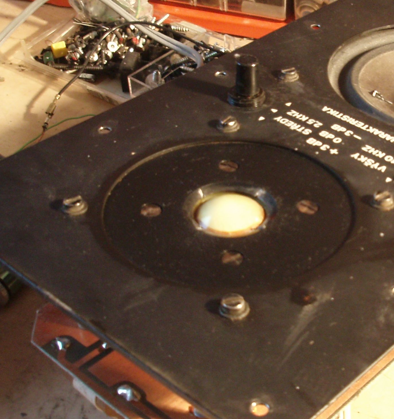

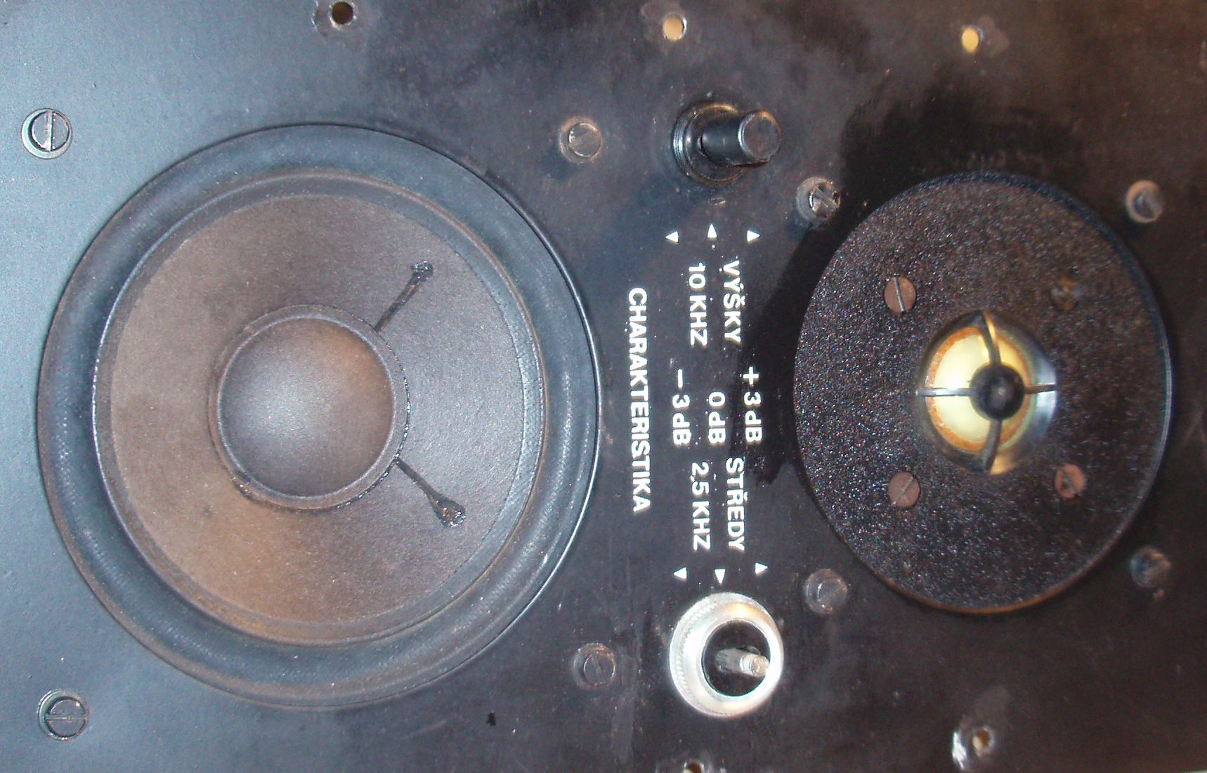

Zdravím, v létě jsem někde přišel k částem reprosoustavy, evidentně chybí basák. Označení je RS 338, hledám schema výhybky. Ty dva čudle jsou třípolohový přepínač, asi je to každému jasné ale jen pro jistotu..

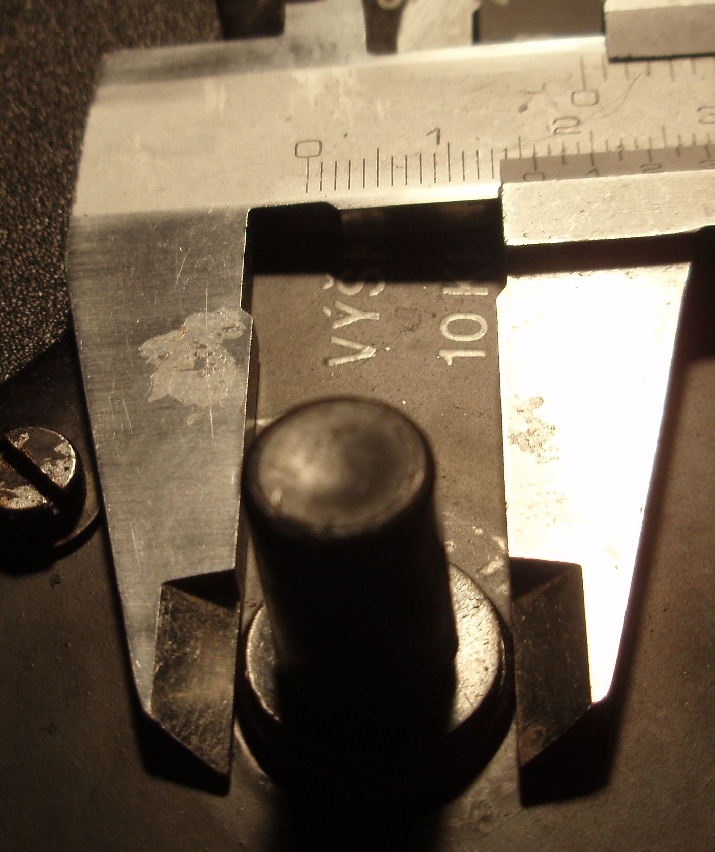

Pak prosím nějaký tip, kde sehnat matice, viz foto.
A kdyby se někomu doma válela mrtvola ARV tak ho koupím, hledám ho kvůli tomu plastovému křížku před vrchlíkem, u jednoho mého je urvaný.

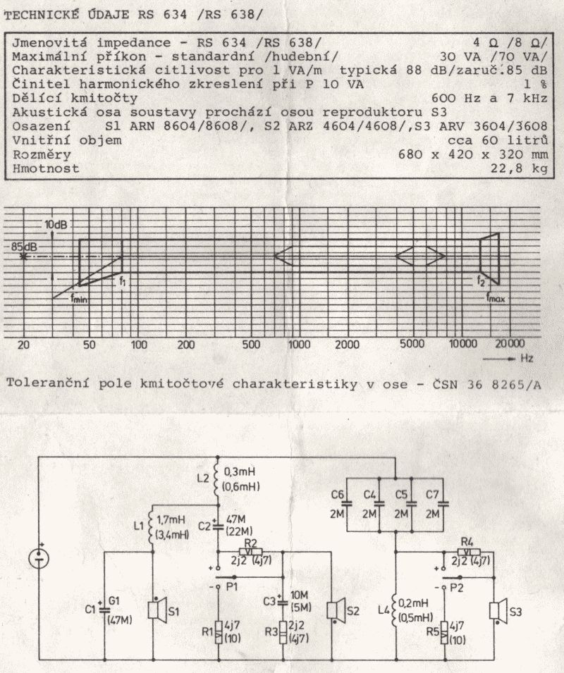

Basák bych viděl ARN6608 (6618), vyhýbka by měla být podobná

Dík za schema, ovšem matice jsou jiné (proto je na foto šuplera), páčkové vypínače mám a matice má k 16mm HODNĚ daleko.

Tenkrát tam v Elektronice Praha dávali přepínače ze škodovek. Matně si pamatuji, že byly snad na směrovky ze Š100. Kupovali jsme je normálně v mototechně, když jsme si dělali kopie těch beden. Jo a ta matka byla u nich našroubovaná ;-)
Tak zkoušet škodovácké burzy, bazoš atd...

Pravda, jedna matka se zachovala a připomněl jsi mi přepínač čehosi, možná blinkrů ve Š1203, tam byla stejná! No a k mání je tady https://www.automarket-sukorady.cz/auto ... -kratky-6P .
